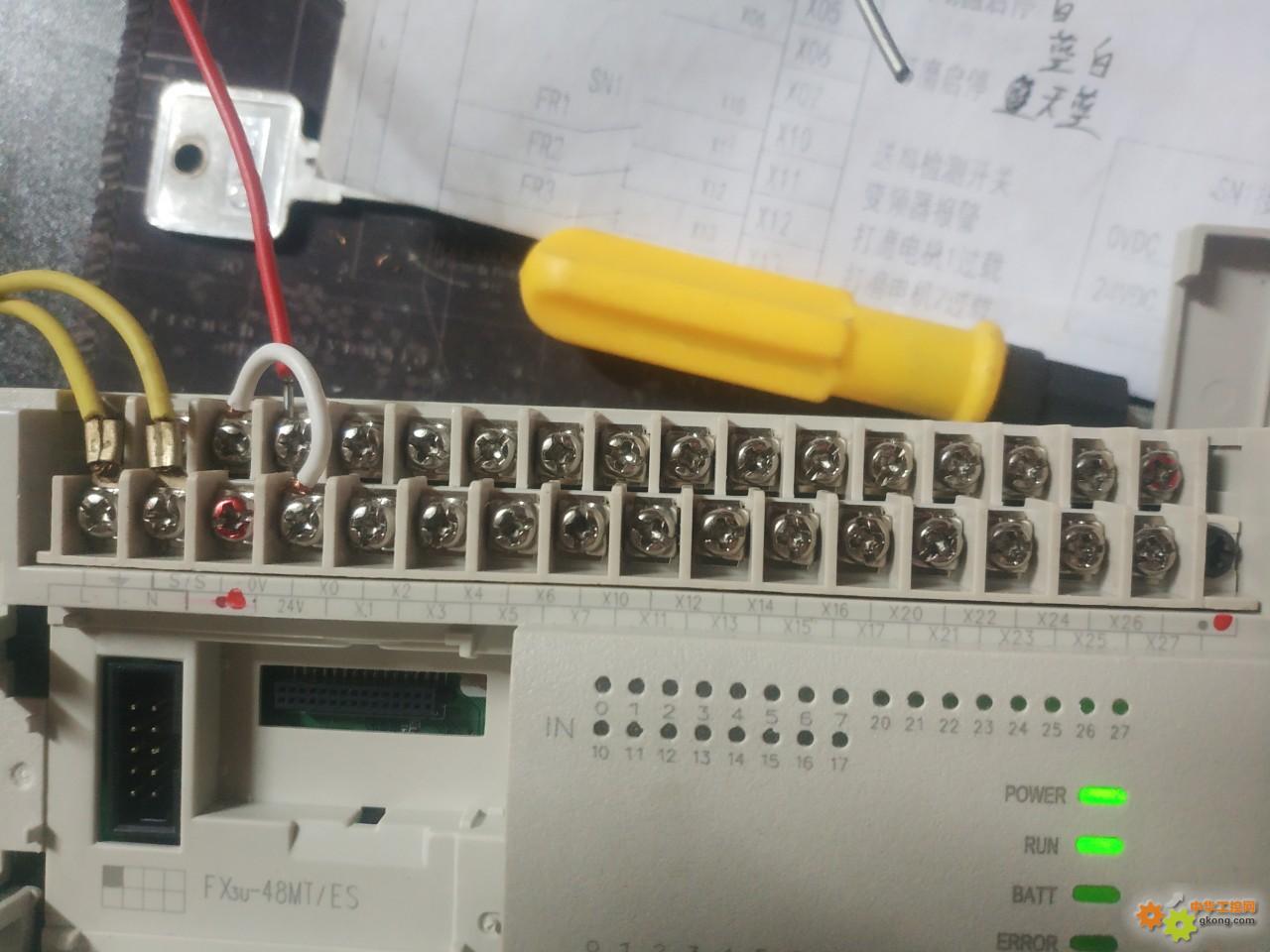

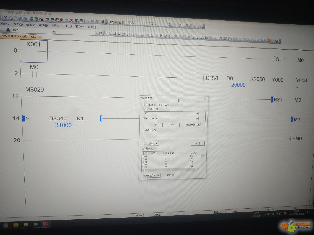

三菱GX Works2,不能修改当前值。连接plc以后(FX3U),X1无法用电脑修改当前值,但是M0可以用电脑修改当前值。这是什么回事啊,求助大神

X1有外部接线吗?

没有接线,输入点的值,我记得也是可以修改的吧

那按道理是可以的啊,你换一个其他X点试试

X1由实际外接的信号决定 不能强制赋值。

你好,是所以输入点都是由实际外接的信号决定,不能强制赋值吗

你好 我换了,别的输入点还是不行。我用欧姆龙也是可以的,我记得三菱应该是可以的

程序在电脑上仿真状态可以修改

别的输入点,对应是X的,是不可以的。
