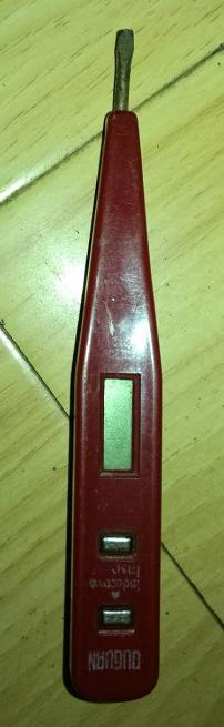

一台移动设备,电缆用的是全封闭金属拖链,拖链长20米。现在问题是拖链有一条25平方的三芯电缆缺相了,有没有快速找到部位的办法?
我们是把电缆拽出来才看见的。(需要拆很多拖链盖板,线缆拽不动)

可以用那一种感应试电笔,就是可以隔着线皮感应有电的那一种,只把断线的那一根线接上电,用感应电笔在上面划过,没电的地方就是断线的地方!

注意是全封闭金属拖链,你只能看到拖链铁皮外壳,连电缆皮都瞄不到,更加不用说用测电笔去感应了。这种基本靠运气,还是老老实实拆外罩吧。
