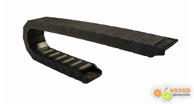

网上看到的全金属封闭拖链,不能从中间打开护板吗?

主要是想看看断点的位置 其他的电缆是不是也有受损。 怕是拖链内部机械损伤造成电缆故障。

可以从中间打开,但是由于设计原因,线缆太多,根本拽不动。我们是每隔2挡拆一块盖板,这样才将电缆拽出来的。

既然能打开,那就用优选法找到断点位置,检查损坏原因,加强防护,避免损坏,哪怕是延长更换周期也好
麻烦的更换是先天设计造成,可能的话就此改造

既然用到拖链肯定要考虑到无数次折弯的问题,有一种叫超柔耐曲线楼主可以考虑一下。

那太费劲了,要拆它。这东西是不是值得这么修?

整条换吧!

金属拖链遭遇了电场屏蔽,试电笔和断点测试仪就是测量电场,也就是你们的仪器对付金属屏蔽无效了
修肯定要修---换电缆
但不找出损坏原因,那修的日子可就是上日程计划了
如果楼主是外包企业,直接换电缆就是了---找出100个理由让业主换

发生缺相还是更换电缆为好,这种情况很快其它相也会出问题,曾经多次遇到这种情况了。
