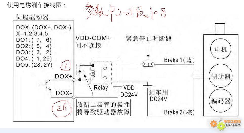

7楼画得接线图正确
共同学习!!!

EMGS为紧急停止。如果这个DI有信号(默认B接点,接常闭。如果信号断开则这个DI有信号),那么紧急停止生效。DI4的刹车就会断开。刹车就会抱紧电机。

A2的刹车配线供你参考

请教按照这种解法,使能需要设置自动使能吗?怎么设置?

不需要;P2-10设1

请问下能不能实现,电机启动转动时候就松刹车,不转动就刹车。我现在接来是上电就松刹车,断电就锁刹车
