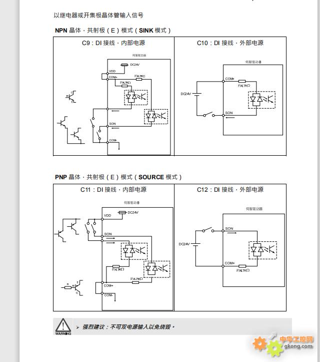

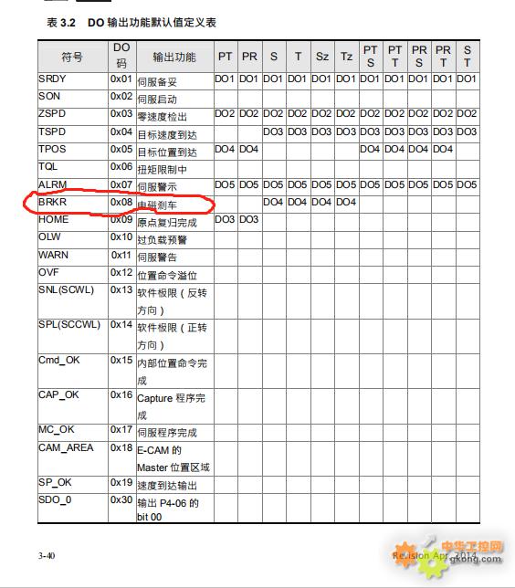

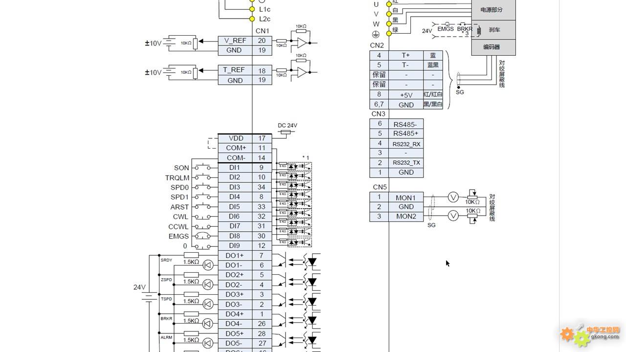

如右上角的接法DI8 EMGS和BRKR串起来,能否说说这刹车线圈是怎么一个启动流程。还有就是下面的DO 输出口,是在伺服怎样的情况下才闭合或断开?万分感激!

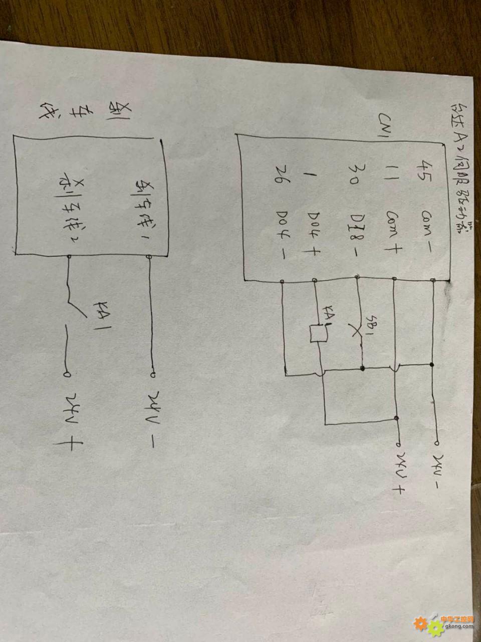

回复 #4楼 shixueyun130

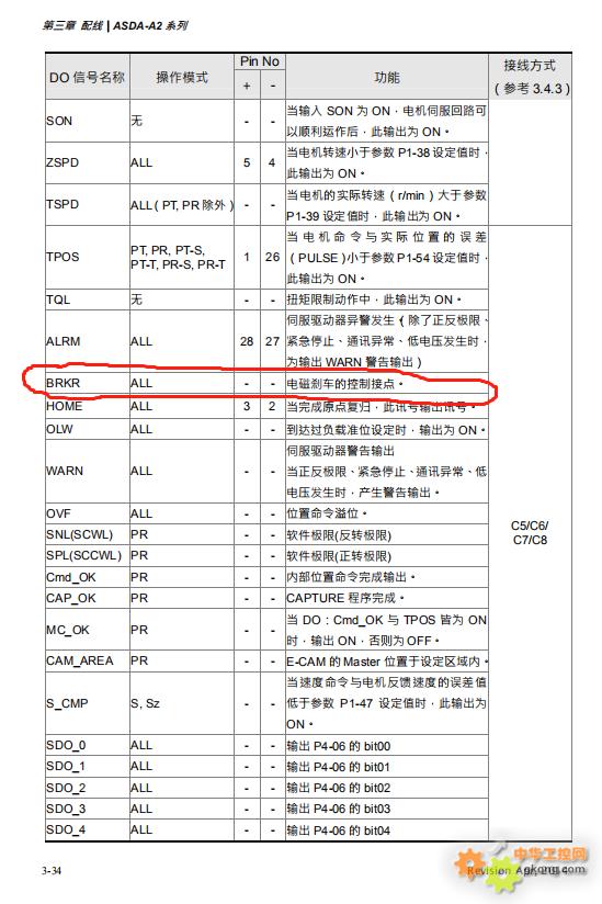

以楼主的图中,使用BRKR  和 EMGS  的接法。以台达A2伺服驱动器为例,CN1插头中  DI和DO 使用的是外部电源.

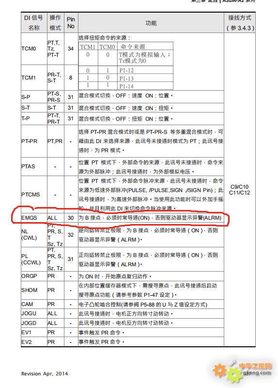

我分析右上角的EMGS和伺服驱动器输入点DI8没有关系,并不是把DI8串入刹车回路,你可以认为是急停的另一对触点
1、急停有效时,伺服肯定断使能,安全起见,刹车线圈要失电;
2、通常情况,伺服驱动器提供的BRKR,在驱动器去使能情况下,肯定BRKR就断开了,不知道这里串一下EMGS是多余还是说急停时,这个BRKR不断开?
共同学习!!!
