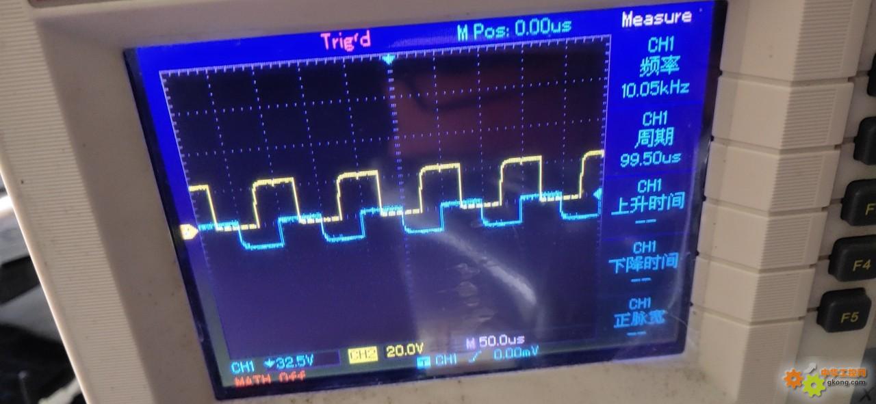

我现在用L PLC的本体输出 A B相 1倍频脉冲,用FX5U高数计数器 A B相1倍频接收脉冲,现在发现这样的问题:
1,当输出频率10K以下时,波形还是挺好的
2,当输出频率50K,就失真了
3,这是输出频率100K时的波形
4,这是输出频率200K时的波形
5,这是电源的波形
这是录的视频
有朋友说加电阻能改善波形,但如里是200欧的电阻,发热有点严重,还有别的办法吗

这个是非常典型的脉冲前沿时间常数大引起的,检查接地电阻,检查触发极加速电容是否失效,不过看波形是对称的,所以怀疑接地问题多数。

再看看示波器探头衰减是否合适

就是个plc,请问这些检查怎么值

衰减是x10

这个是ab两相的波形

24V电源入口处应该有接地,输出口也有公共端接地吧?检查一下接地电阻或干脆拆开,看接地线附近是否接触不好,有污垢特别严重的两条平行铜箔位置,擦干净,接线柱螺丝松动,加速电容是否因过热开路......

plc最高输出频率多少?

都没有接地。现在是用5u本体的24伏电源给输入点供电

plc最高输出频率多少?
最高200k
