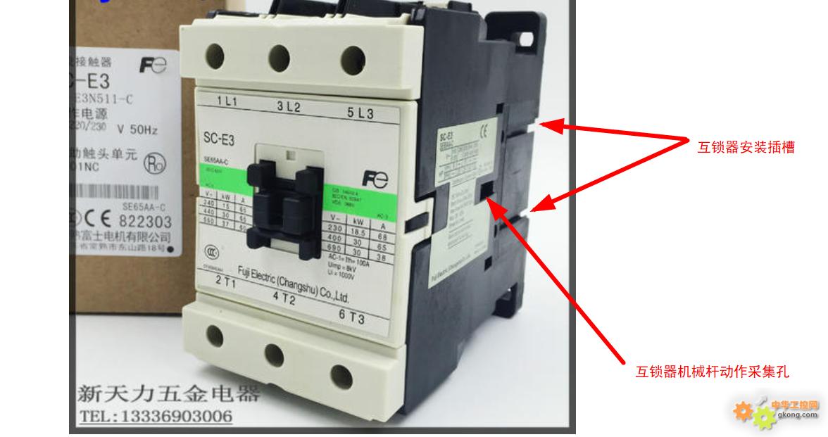

发表于:2020/6/6 20:35:04
#10楼
蜀中之首
在
2020/6/6 9:58:13
它夹在辅助触点之间,结构复杂不

发表于:2020/6/6 20:54:03
#11楼
机械互锁,暴力,可靠啊

发表于:2020/6/6 21:08:29
#12楼
机械互锁的还是很好用的,现在市场上很少卖了

发表于:2020/6/7 16:36:17
#13楼
回复 #12楼 goldage
我们的正反转、星角、变频器切工频都会配机械连锁,这在规程里都有的。即使是变电站的断路器,也是有机械连锁的,是用钢丝绳。

发表于:2020/6/7 17:14:13
#15楼
机械互锁+电气互锁双保险.如果发生触点粘连或者触点竞争的特殊情况下,意想不到的故障就发生了

发表于:2020/6/7 17:39:19
#16楼
楼主舍不得放开图片尺寸呀。是释放大后,看着也是模糊的。
机械锁比电气锁多了成本,但省了接线问题。也挺有特点的哈。

发表于:2020/6/7 21:09:35
#17楼
见到的不多,但是应该更可靠!
