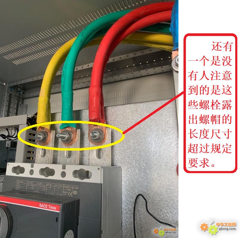

断路器上端连接件应包绝缘层,还有安装隔弧板。

接线柱绝缘处理不当啊,一旦发生短路就糟糕了!

相间隔离片,还有对后面底板隔离?

我担心的是铜排接线的地方装螺丝后距离安装板的距离!
还有就是铜排在断路器那里的接触面积有多少?

#14楼

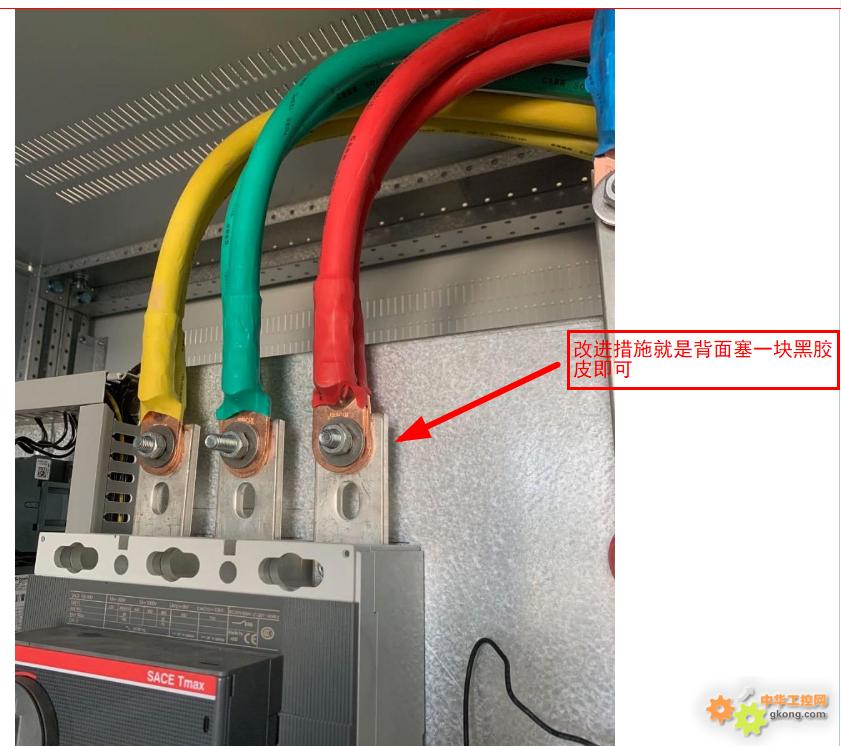

#15楼

露出来,间距这么近啊,很容易相间短路故障和触电。

以下是引用老兔子在2020/6/6 20:01:03的发言:
这个你都看出来了啊,确实是,一个是现场找的,搞丢了啊,东拼西凑,四套柜子少了5个......
[此贴子已经被作者于2020/6/6 21:52:46编辑过]

#18楼
以下是引用cfg168在2020/6/6 20:24:29的发言:
是的,最后我是用剥下来的外护套都给包的严严实实的,再用扎带固定的。

以下是引用wenquan753在2020/6/6 19:19:44的发言:
我后来包的用外护套包了后护套已经和安装板贴在一起了
