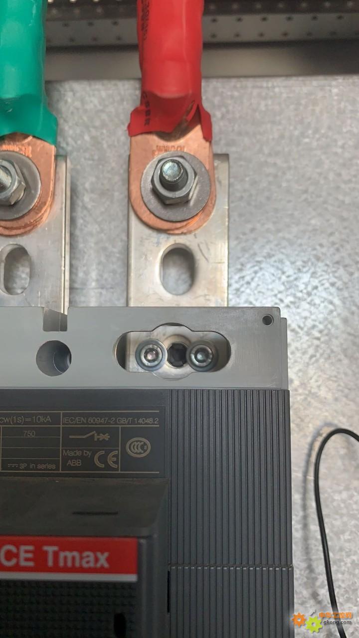

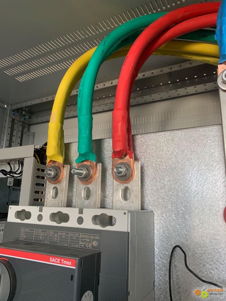

250KW的电机,540左右的额定电流,前端配的40*10的双孔铜排;
铜排反面距安装板20mm的间隙。
低头做事,抬头做人。

加点电缆外皮包一下或接线前套上热缩管,接好线后套到铜排上,不然哪天放炮就问题大了。

1、铜鼻子没有挂锡;
2、螺母、垫片不配套,而且没有弹垫;
3、断路器的相间隔离片没有安装。
暂时只能提出这些问题。

在接线桩下面垫一块绝缘板吧,紧固螺栓离底板间距太少了;另外这种空开要把接线铜排开关侧2个螺栓紧固下。

空开端子连接片与柜体隔板没有做绝缘处理。

挂不挂锡我觉得还好了,垫片是偏小了,弹垫有的,这个图片看不清楚,断路器相间隔离最好也应加上。
尤其是是这种双进线,反面的铜鼻子再一固定,加上螺母头,间距更小了,最后我是整个用电缆剥下来的护套配扎带给完整包了。

还有重要的一点,我个人给改了,就是这个铜牌的下面那个孔,占据了铜排截面的1/3。
作为540A的额定值,40*10的铜排,除去截面积1/3也就是260左右的截面积了,明显偏小了。
我最后是加了块50高*40宽*6的铜排钻个孔再配螺栓把下面那个孔给封起来了。

过度铜板距后20毫米,,。减去螺母平垫剩下不到10毫米放电距离不够了,,非常容易打火。应该用下面的孔 其它没问题

没错,可以这样简单处理一下
