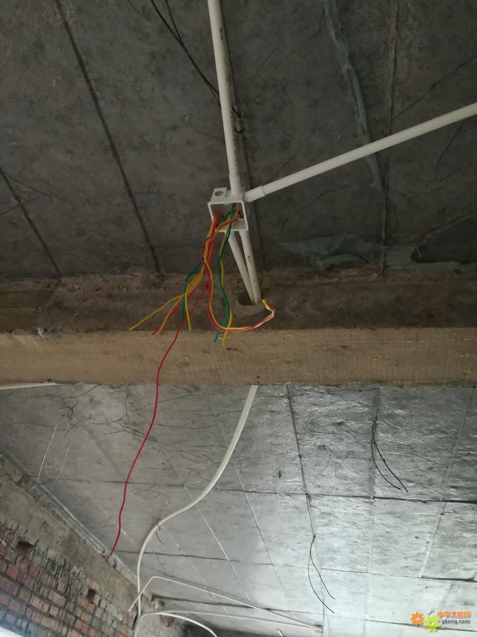

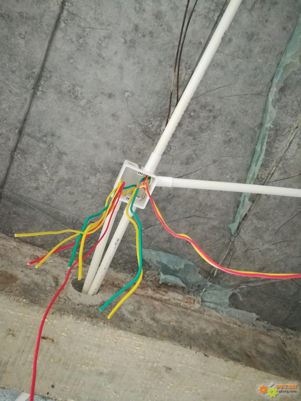

这么多线头,顶棚线盒

都这样下线吗?

直接梁上打孔?

正常正常,这是各处分线,并且可能有灯线开关线.

怎么设计到顶上去了,我们一般都装在墙面上方便维修。

这么小的梁还打孔,这心够大的

在弄2线盒不好吗,线路走向也清晰,检修也方便
那个孔像预留的

线多了用两联或三联体的底盒,才好接线

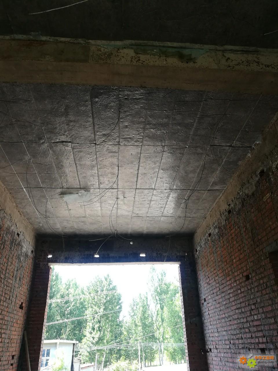

看来是做吊顶,检修空间足够的话没啥问题,横梁中间打孔有隐患。
其实吊顶空间高度够,线管都不用固定在天花水泥板顶上,直接丢在吊顶板上即可。
