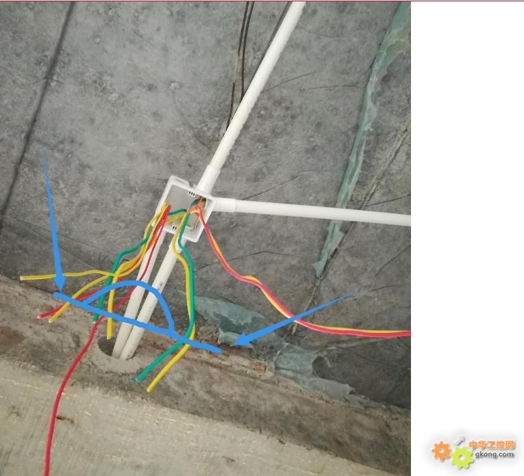

本来在顶板预埋管和盒子就方便了,配电箱在哪个位置,每路管子尽量引到配电箱去,或者开关盒位置去……照明零线可以在顶上盒子里并接……

是天花顶部进线分线盒。

一根一根检测,逻辑不复杂,就是多而已。

真心看不惯在梁上打洞的,用个波纹管弯一下在梁底下过不行么,在梁上打洞,根本就是破坏了楼层的承重特性,说的大一点就是慢刀子割肉的害人精

这个粱都破坏了,设计失误?

农村或者乡镇的自建的楼房,一般建筑队会根据户主的要求定制预留的,说白了就是现场拍脑袋的一会功夫,哪有啥严格的设计施工图纸和流程?应该不是事后钻孔,否则钻头会碰到钢筋的。

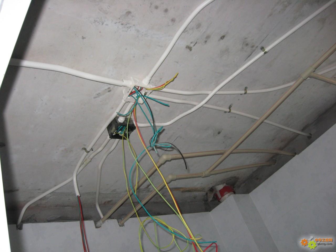

像这种布线方案,完全可以找到更优的施工方法,不一定需要破坏横梁结构的,比如楼顶天花板浇筑水泥板的时候,就可以用排水管切割成半圆进行预埋,再浇筑顶部的水泥板。

波纹管不行,没法穿线。
你这个一看就是二把刀做的。
正规做法是底盒要固定到顶板上,每个锁扣都要扣好,线管出锁扣后要向上弯曲帖顶板,过梁要靠梁最上部打15mm孔过15线管,孔之间大于20mm。

你家也是顶上留的暗盒。我就担心将来吊顶后怎么维修。暗盒在顶里面,怎么处理?

吊顶施工时在需要进行电气维修的位置开个活动的维修窗口。
