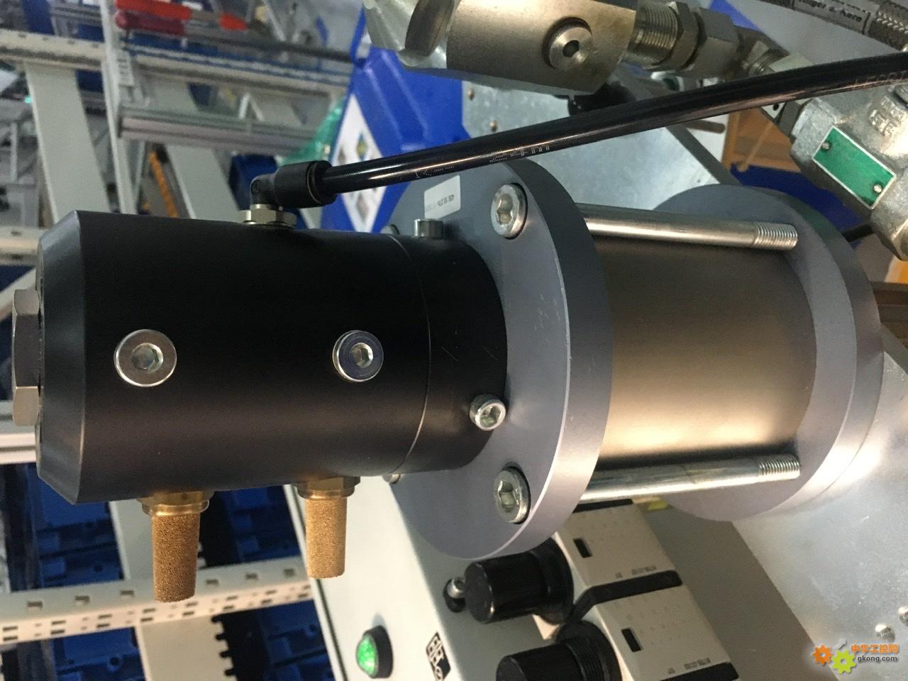

如图,这种气缸是什么原理? 一个进气口两个排气口

求教,这种气缸是什么原理? 一个进气口 两个排气口。有谁碰到过吗? 它会一直保持压力用于压油脂

什么样的阀控制什么样的缸,把你的控制阀发上来,如果没猜错的话,你的控制阀应该是2位3通阀,缸内应该有自复位弹簧(或者是其他自复位方式)。

这种应该是断气自复位的气缸
