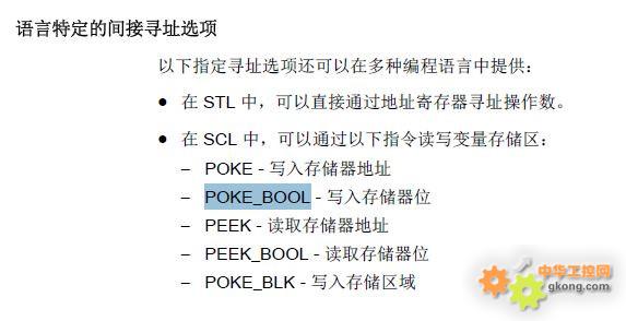

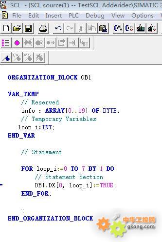

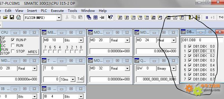

即使在早期的Step7软件下,您这种编写方式也是错误的,在Step7中,使用SCL对数据块的位访问的方式如下:
FOR loop_i:=0 TO 7 BY 1 DO
// Statement Section
DB1.DX[0, loop_i]:=TRUE;
END_FOR;
而对于博图来说,其使用POKE/PEEK来实现间接寻址:

谢谢,大致明白了
