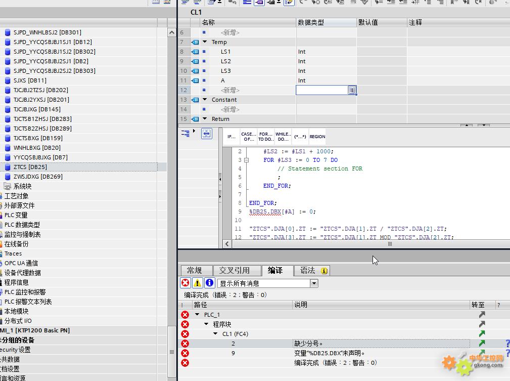

博图里想把BOOL变量写成%DB2.DBX[#A].[#B]这样格式,编译是出错的,是不是一定要写成符号形式的才可以?

%DB2.DBX[#A].[#B] 这样肯定不行
%DB2.DBX[#A]这就可以
试了下还是不行

不好意思,错了,是 %DB2.DBW0.X[#A]这样

谢谢,不过好像还是错的格式

。。。。。我猜楼主你那个“DB25”是个优化块,那就是符号寻址
        但是你又不分配符号给变量,当然报错了。
        而且,编译出错提示都说了:变量未声明。

不是优化块,按符号方式写我是知道的,就是想了解下可不可以写成地址形式的,我觉得会更加好用些。

。。。。那就取消数据块的优化,然后编译一下,就会有实际地址了。

是的,不能有优化的访问,不然没有地址显示的

一开始就取消掉优化块的,以上地址编译就是出错
