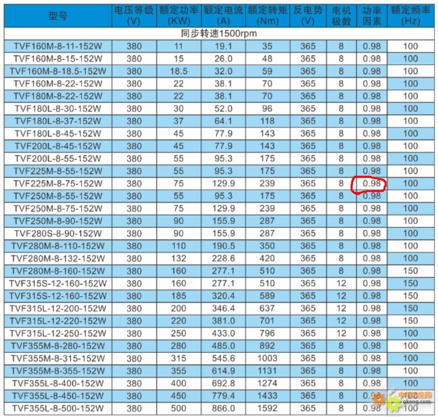

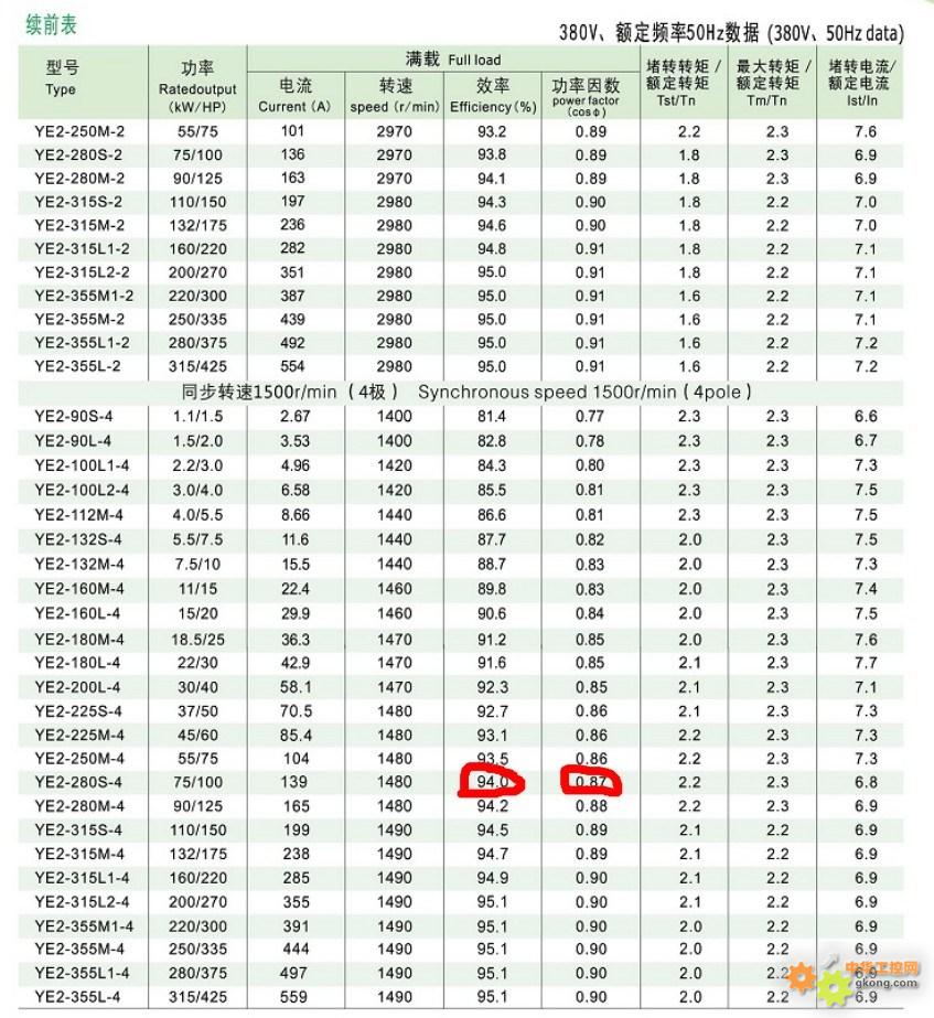

下图是我在东莞电机网站上下载的参数,如果永磁电机按100算,那么效率高6,功率因数高11(这个不知道变频器控制的话,功率因数会不会有提高)
普通电机,效率94,功率因数87
永磁电机,功率因数98.

变频也要换掉的话我觉得不划算,我们是西门子的400v变频电机,功率110kw更换了永磁,变频没有更换。水泵应用。算下来大概节能7%的样子吧。做个参考。
