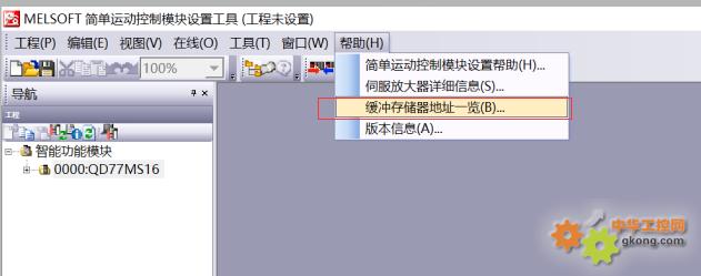

发表于:2020/5/23 20:31:16
在GX WORKS2软件中启动简易运动模块设置软件,这软件主菜单最后一个帮助里面有缓冲器等表格。
当然模块手册里面也有的。

发表于:2020/5/23 20:42:46
如图

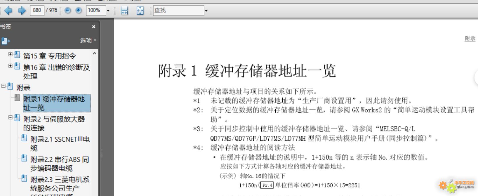

发表于:2020/5/23 20:48:22
手册中的说明
