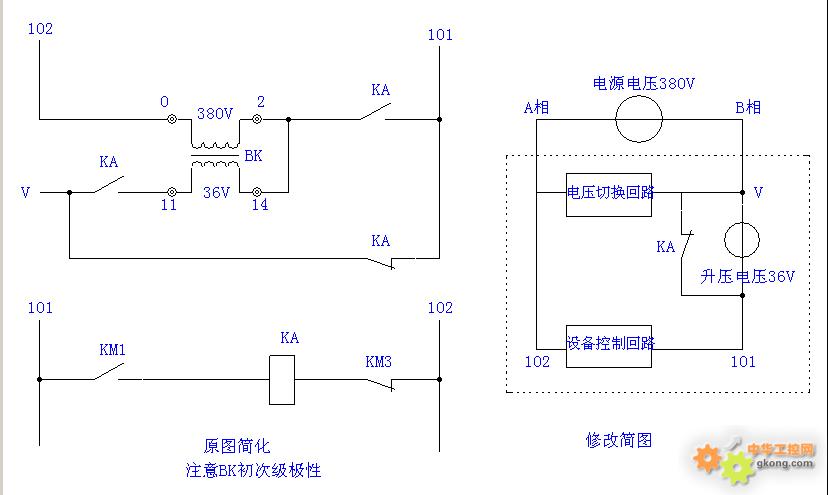

第一张图与第二张图的101/102,被楼主扭了180度让人看着有点绕,另外需要注意初次级绕组极性,如果接错了电压反而会降低,这种用法是第一次见到,比较奇特。
BK变压器改作控制回路升压原理图

回复 #22楼 82252031
厉害,这一下就清楚了。还第一次见这用的,感觉好玩就分享给大家了。原来手绘图不是我画的是厂家发给我的

kA在转换的瞬间有个断电过程,不会造成后续的继电器或接触器动作混乱吗?
