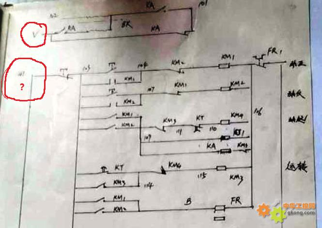

#10楼
回复 #7楼 2958341947
没看明白你的意思,这电路不是这个作用

#11楼
回复 #8楼 2958341947
对的接到2次供电了

#12楼
回复 #7楼 2958341947
上全图了再看下

#13楼
回复 #9楼 YXBK
看图,我又上传了一张

#14楼
?处接在哪里,看不清
L1-V 接到哪里,没找见

#15楼
李也
在
2020/5/23 8:10:40
2次供电电压是380v,电流就3个接触器线圈
后贴图,没看出3个接触器,更没看出降压启动,请指出

发表于:2020/5/23 12:22:37
#16楼
KA在启动期间动作,在正常运行时释放,结合控制变压器的特殊接法,我估计其用途为在启动期间,电压降比较大,于是用变压器次级36v档与L1-L2电源串联做升压用,使控制回路电压降低不至于太多维持各线圈稳定吸合,启动完成后KA释放BK变压器不工作,控制回路恢复正常供电电压380v,不知对不对。
另外图纸不全及部分模糊不清,未能详细分析其控制供电电源转换逻辑。
[此贴子已经被作者于2020/5/23 13:20:08编辑过]

#17楼
楼主问一下,应该是台湾设备吗(卷板机)?问号个是101号,看不清楚,看一下背面笔迹,低电压11-14是电磁阀,高电压是接触器(油泵向上的电路)设计有点套路,老一辈的东西

#18楼
回复 #16楼 82252031
厉害,我去现场也没看明白。回来要了张图纸才看明白。隔离变压器变自耦变压器用了。工地用的设备,供电电压低时用来升压用。

#19楼
回复 #17楼 2958341947
看16楼是正解
