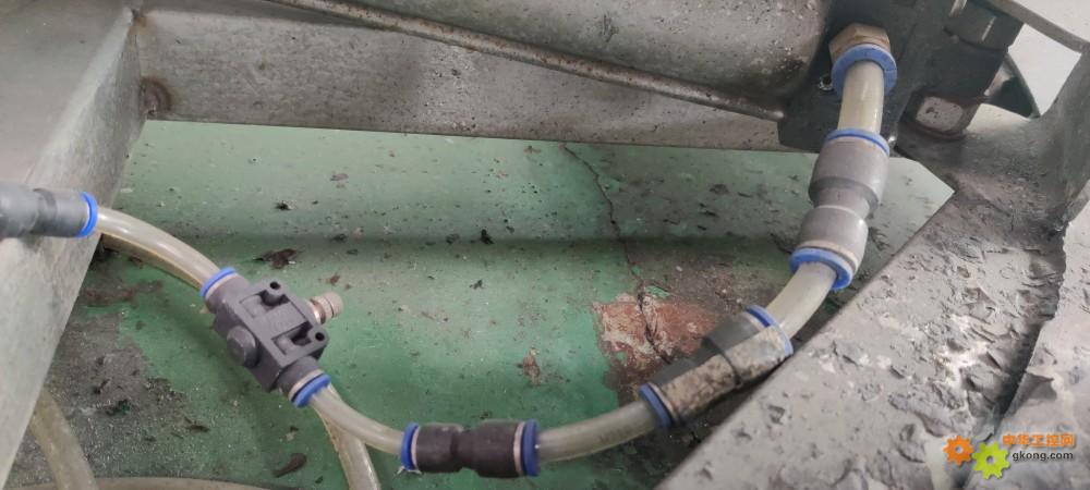

回复 #8楼 伟业机电学院
一直有调节阀的

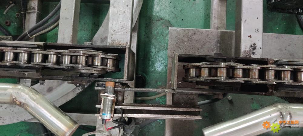

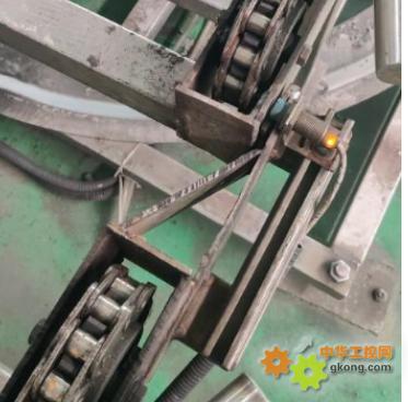

这个转盘?
转盘电眼?
1.电眼最后不面对安装
2.电眼能否安装在气缸上---打提前量
3.气缸控制用单阀还是双阀---最好双阀

回复 #11楼 蜀中之首
装在气缸上定位会不太精确,两根输送一定要同一条线上,,不然就会卡笼框

回复 #11楼 蜀中之首
要靠电眼精确定位,偏一点就卡笼框了

回复 #7楼 xtx25
像你说的这种就要限制出气端流量,不要限制进气端流量,这样才能在保证气缸力度的前提下还能调节速度。

回复 #14楼 jianqiang913
都试过了,效果不明显,速度越来越快!

回复 #15楼 xtx25
不应该啊,我在一个几百公斤的物件,要翻转180度,用两个气缸在两头翻转,速度变化都挺小的。可能你的限流阀质量不好。。。

#17楼
电眼迎面安装----不能及时停下就是撞----你这看着还没保护
装在气缸上同样可以调整位置,像你这样的装置,我会用双阀,利用反向阀减速定位
再在装置上加橡胶垫---机械定位
这么大空间,使用电机减速器应该没问题

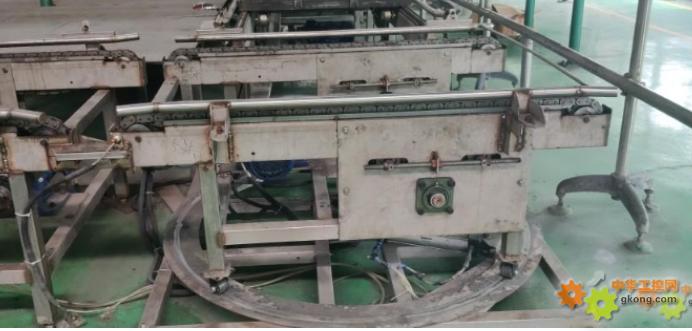

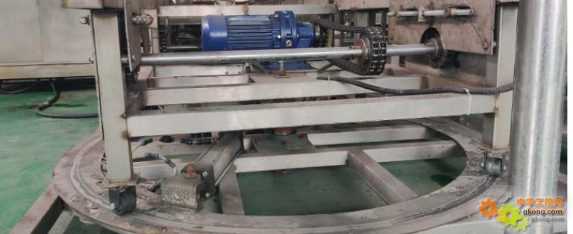

#19楼
另外也要考虑一下机械结构是否合理,看你这个转盘应该是转动90度的,气缸在最下面,上面有那么多东西,到位时有点抖动也是正常,也可以考虑在两边加装机械定位,到了最边位置就挡住了。挡块上加缓冲弹簧。
