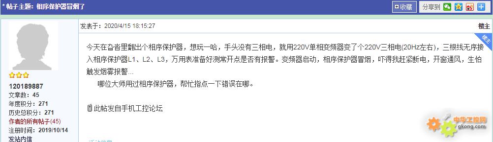

问题的重点并非是测量数据准不准,而是变频器输出含有高次谐波,恐怕是接上去只能维持几秒种,也就冒烟了。
http://bbs.gkong.com/archive.aspx?id=477401&page=1#l3079686

以下是引用pan_xiansheng2020/5/14 12:07:54的发言:
[此贴子已经被作者于2020/5/14 12:09:29编辑过]
没整过也怕,如果输出带正弦波滤波器应该问题不大吧。

肯定是变频器后端。
三和保护器里面是个小的电流互感器,电阻取样后滤波,再进入AD。
有点担心电流检测误差,特别是低频启动时导致缺相误动作,建议你直接问施耐德。
