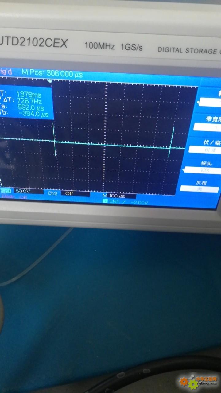

在一个小系统中,电源是直流24v,输入信号有一个高速脉冲(流量计),输出是直流电磁阀。
问题:电磁阀上电后,24v电源出现干扰脉冲,该脉冲通过高速计数器进入PLC,造成流量计出现正误差。
请问:这是怎么回事?怎么解决?
双电源没有干扰,电池电源没有试验,反向二极管、阻容等方法已经试过,无效。电源输出为10A,线圈电流为0.27A。
10分悬赏
图片忘记传了

回复 #2楼 chi1225
可能不是干扰。把电源直接接到线圈两端,示波器观察线圈两端,就有上述图片显示的现象。

发表于:2020/5/13 15:57:32
流量计传感器供电24V用PLC自带的吧,然后电磁阀供电用单独的开关电源,看看还会不会出现干扰脉冲。

回复 #4楼 cfg168
电磁阀单独供电时,流量计没有问题。
PLC是24V供电,与流量计是同一电源。

发表于:2020/5/13 16:53:43
既然是电磁阀单独供电可以,为什么不呢?电磁阀和PLC的电源各自独立,流量计的高速脉冲信号采用屏蔽线且两两双绞,类似编码器信号专用电缆。PLC于现场的EMC要做好。特别是等电位的安装和布线。

回复 #6楼 kdrjl
设计时是使用一个电源,两个电源只是为了确定问题所在。
现场EMC应该没问题:箱体是隔爆箱,等电位、屏蔽也做了。因为流量计脉冲是单极性的,所以没用双绞线,使用普通四芯屏蔽控制线。

回复 #6楼 kdrjl
而且电源单独配了一个防爆箱,所以控制箱里除了高速脉冲,没有交流信号,包括输入和输出都是直流24的。

发表于:2020/5/13 17:27:04
你呀,可以试试双绞线的高速脉冲信号的传输嘛。试试,或许可以的?问题可能还就出在单端信号上了。为什么不用差分信号?抗干扰强的措施不采取,那就只能自己在坑里被困了。
高速脉冲信号,处理起来还是很讨厌的,特别是电磁环境差的场合。非常的讨厌。所以高速脉冲要HTL信号,要差分输入形式,这都是最基本的考虑呦。
