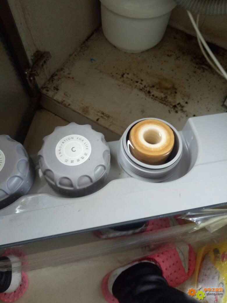

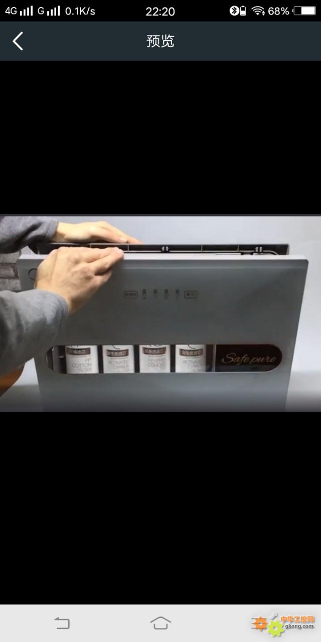

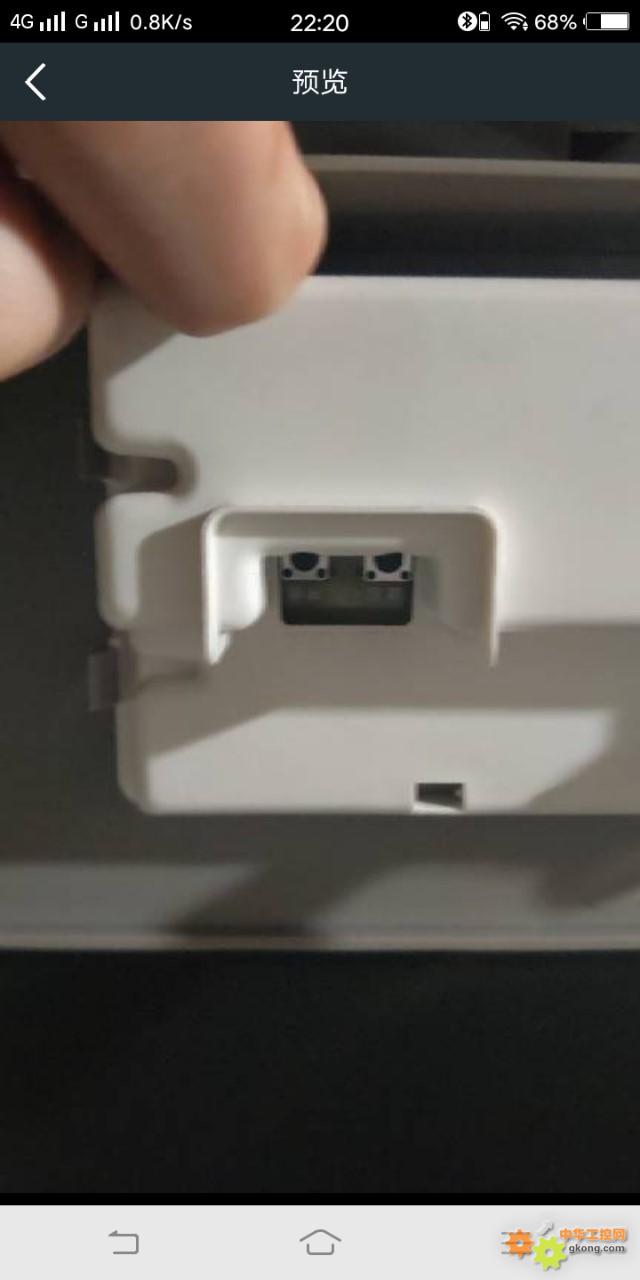

发现家里净水器MRO1683-100G滤芯报警,安装净水器给送的2个PC滤芯,自己停电停水更换后,还是报警,打电话售后服务要50元服务费,就自己看说明书,网上搜索没有,最后联系到厂家把净水器面板下开,送电送水后复位报警消除,只要努力,没有维修电工干不了的

纸质滤芯后有活性炭滤芯,然后才是渗透膜
跟换活性炭滤芯一定要先断开与渗透膜滤芯的链接管,放水直到水清澈后在重新链接,否则渗透膜就废掉了---曾经的教训
当年换个纸质滤芯要300多,整个机器够现在买个苹果X,不过直饮水是好喝,比市售矿泉水都好喝

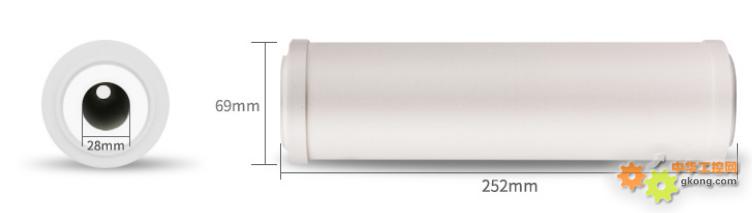

说回这个纸质滤芯,估计这个可以替换,具体你在看一下尺寸是否匹配

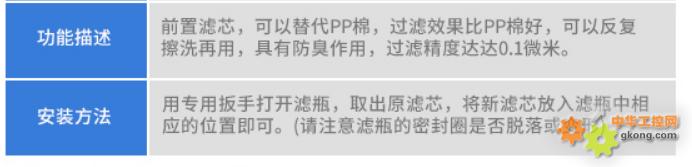

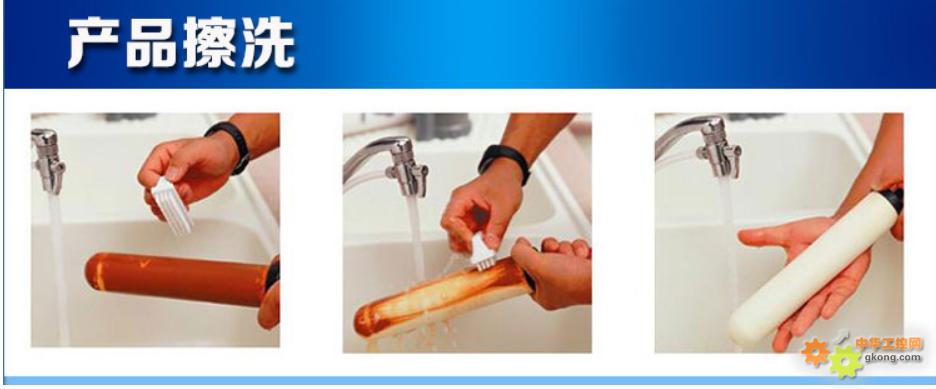

陶瓷滤芯特点:
   1、孔径分布均匀,过滤精度高,可达到0.1微米,自洁状况良好,本身无污染。
    2、易于再生,可用毛刷刷洗,砂纸打磨,清水冲洗和反洗。
    3、微孔陶瓷滤芯是以硅藻土等为主要原料,经成型。高温烧结而成的高级过滤材料。
    4、广泛应用于应用水,矿泉水净化,除菌及医药电子行业无菌水,消毒水,高纯水堵塞制备等。
    5、独有控制膜层,过滤精度和流量等高于普通PP棉滤芯。
   6、经济实惠,使用寿命1年以上。
看供水水质,定期清洗一下,我家是二次供水,所以一月清洗2-3次
由于其孔径很小,水通过效率可能很低,可能后边的渗透膜要待料,不过可以弄个试试--安在活性炭前级,或用一个替代二个纸滤芯,反正也不贵才JISHI块
