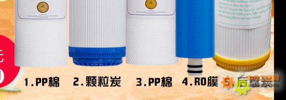

以下是引用ylskzq0204在2020/5/15 22:22:20的发言:
我们有5个,PC棉,活性炭,pc棉,反渗透,后置活性炭,你的意思把2个都换成陶瓷还是换第一个就行
还反渗透的注意什么谢谢
水流经顺序“PC棉,活性炭,pc棉,反渗透,后置活性炭”,感觉怪怪的
PC棉?PP棉?
脑补了一下5级过滤器
第一个活性炭初装产生的黑炭让第二级PC棉吸收?还是再拆管排放一下?渗透不需要反冲洗?不相信渗透水再加一级活炭表情
我觉得可以这样,PC棉,陶瓷滤芯,活性炭,反渗透,后置活性炭
或第一级PC也不要,陶瓷滤可以达到0.1微米,渗透膜一般在0.5~10nm
