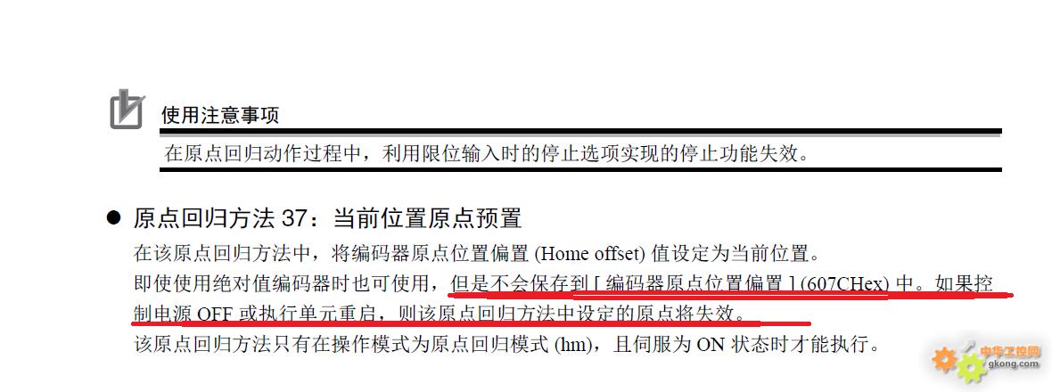

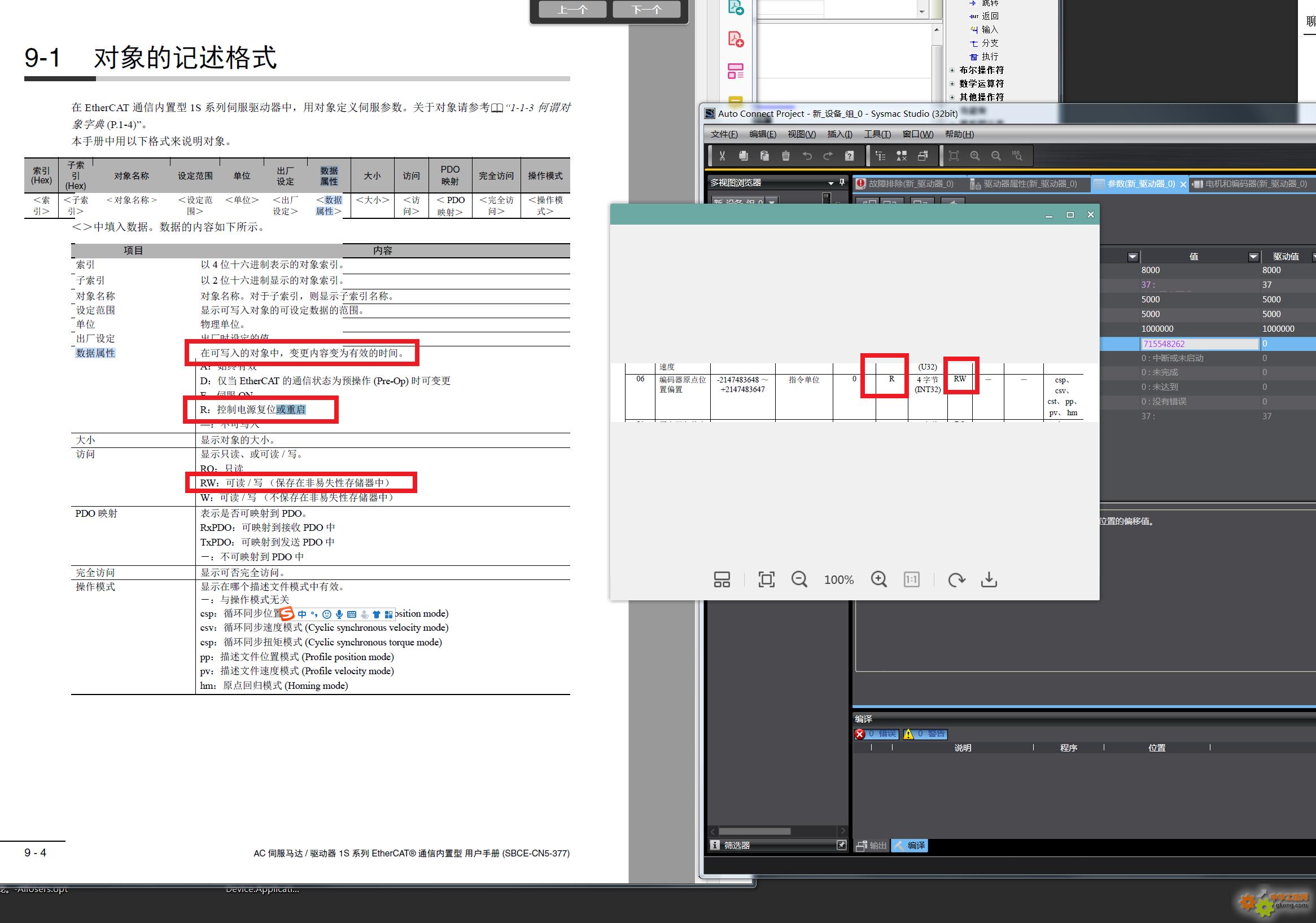

鉴于自己也是纯玩的属性,暂定研究到这里。
现在卡在不能保存的问题。
当codesys执行 mc_home 完成以后,伺服驱动 偏移值会根据 mc_home 输入值写入。
伺服软件刷新可以看到正常写入_ps:也就是说这个寄存器的值都在EEPROM里面了。
但是重启就失效,但是伺服软件点传送到伺服这个值不会丢。
无解!后来人遇到同样的问题希望贴出来!
以上!

这个参数在驱动器里面设置,LZ找一下驱动器Position offset位置偏移设置 子索引60b0h,如果上电读出位置是12345 , Position offset就设置-12345 就可以了,开机不用再找零点

找时间试试,在codesys里面找到16#60B0了,添加进输入输出测试试试,

更新一下
后来找来NX 控制器,添加上电池。
Sysmac Studio 编程,mc_home 设置原点无异常,重启也能保持。
附件是伺服描述文件,应该是这个,我伺服都卖了,codesys也没装,见谅。
