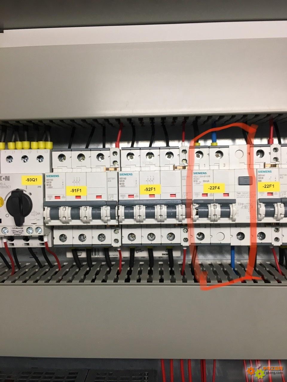

没见过这样的接线、哪位帮忙讲解下?

那是不是个带漏保的空开,在空开内部直接把线转到右边的端子了?

或许可以参看开关上的标示。

漏电断路器是这样接线。

这是1P+N漏电保护断路器,接线正常。

图片好好拍一下 没法对比 距离稍远一点 接线是正确的

只是比常用的漏电保护器体积小了,功能应该是一样的。

这种结构是一条线过零序电流互感器的,另一条线直接连通。

N线直通,L线穿过互感器吧!还需仔细看看说明书
不会这样的,两条线都要穿过互感器,否则一通电就跳闸或者合不上闸。
它是用1P普通的断路器与漏电保护组件组合成一个1P+N的漏电保护断路器。
