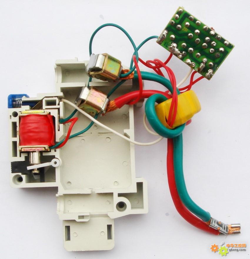

老哥,看图上的意思时零线走的保护啊!为啥不是火线呢?

西门子的漏电断路器。

漏保 LN 都要经过线圈检测电流。L/N 差值超过标注的漏电电流,漏电保护器就动作。一般好像都是30MA

西门子的漏电开关
就是这样的!

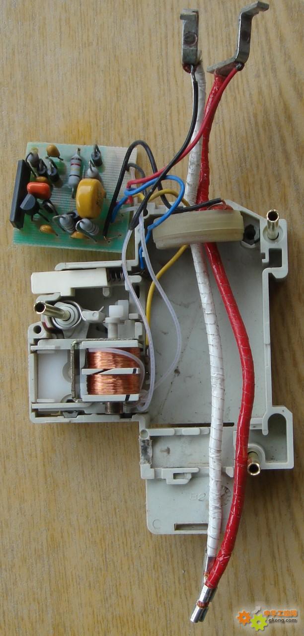

以下是引用dffeifei110在2020/5/5 9:01:28的发言:
L、N线都在内部同时穿过了(零序)互感器。
如果仅一条线穿过检测装置(零序互感器),该漏电保护装置就无法工作所(合不上闸或者一合闸就跳),除非这个漏电保护断路器是坏的,已经没有了漏电保护作用。
漏电保护装置的原理是通过检测流入与流出漏电检测装置(互感器)的电流是否相等来判断是否有漏电现象的,一旦有漏电,进/出检测装置的电流就不会相等,这个不相等的电流(差值)一旦达到设定值,就会通知执行机构脱扣跳闸,从而达到保护生命财产的安全。
关于漏电保护装置的原理我曾在这里详细解释过,你们可以搜索论坛找找看。
