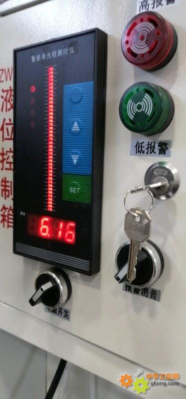

这控制箱做的真经典

控制箱内没任何东西,是空的 进电源要接到门子上的转换开关上 传感器输入 控制输出也要接在门子上的控制表上 传说是设备自带 看来制造商的想法不错 尽量减少故障点,,,,,

这样也行,没中转,简单粗暴,就是这个线看上去没整理似的

这是糊弄,如果客户拿到手之后用硬线直接接到仪表上,还叫减少故障点吗?
线整理不整理的先不说。那条两芯电缆的红黑两条线接的真“经典”。

这个有可能就是价格战的产物。

最不喜欢这些单心线的接线,线号不打,接线地方经常会出现松动

那个,弱弱的说一下,报警消音后再发生报警,声音可以自动恢复的吗?

一分钱一分货,正常的啦

就这样验收通过了?

箱子里还能放点工具或者备件什么的

没有一个号码管,这个过几年要维修可能比较头疼
