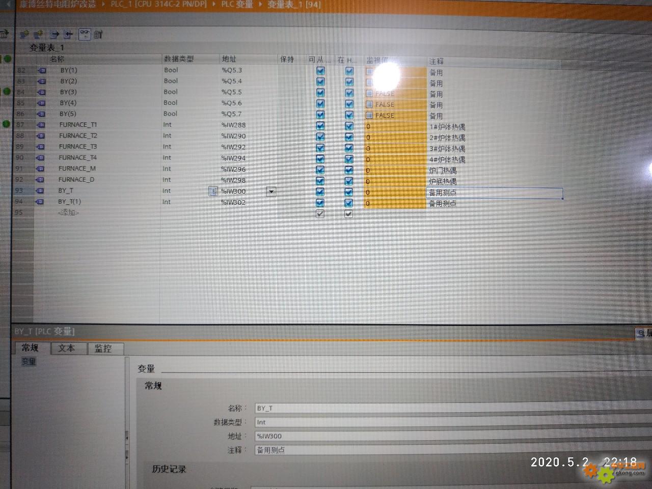

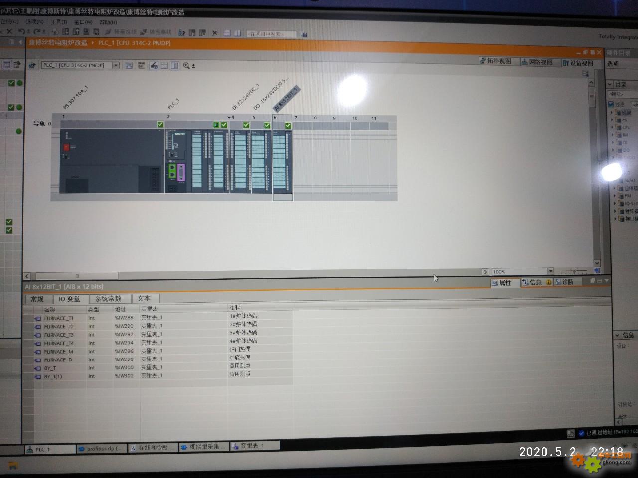

模拟量通道都是0,奇了怪了,组态应该没问题啊,热电偶接上啥反应都没有,用火??烧能测出mV信号,通道连个扰动都没有?怎么回事,大神指导一下

热电偶接上肯定会有信号的,测出的是室温,开路好像也应该显示27648吧

回复 #1楼 857362369
是啊,现在直接是0,一点反应都没有,搞不清是哪里的原因,按理来说线接错的话也会有的点点扰动的

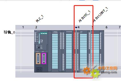

仔细看了下,你的温度测量模块不对,应该选用专门的温度模块才行

回复 #3楼 857362369
不是的,AI8*12是支持热电偶的,现在也不是光是热电偶的问题,314C 2PN/DP本机自带的模拟量模块通道也是0

发表于:2020/5/3 16:39:08
难道没有运行?

以下是引用pqsh在2020/5/3 16:39:08的发言:
难道没有运行?
绝对运行了

以下是引用243604901在2020/5/3 17:52:14的发言:
难道没有运行?
绝对运行了
禁用了?

以下是引用pqsh在2020/5/3 19:17:42的发言:
难道没有运行?
绝对运行了
禁用了?
没有,组态没问题,好几个人检查过了

发表于:2020/5/3 21:10:13
放到程序里呢?程序其它执行得怎么样?
