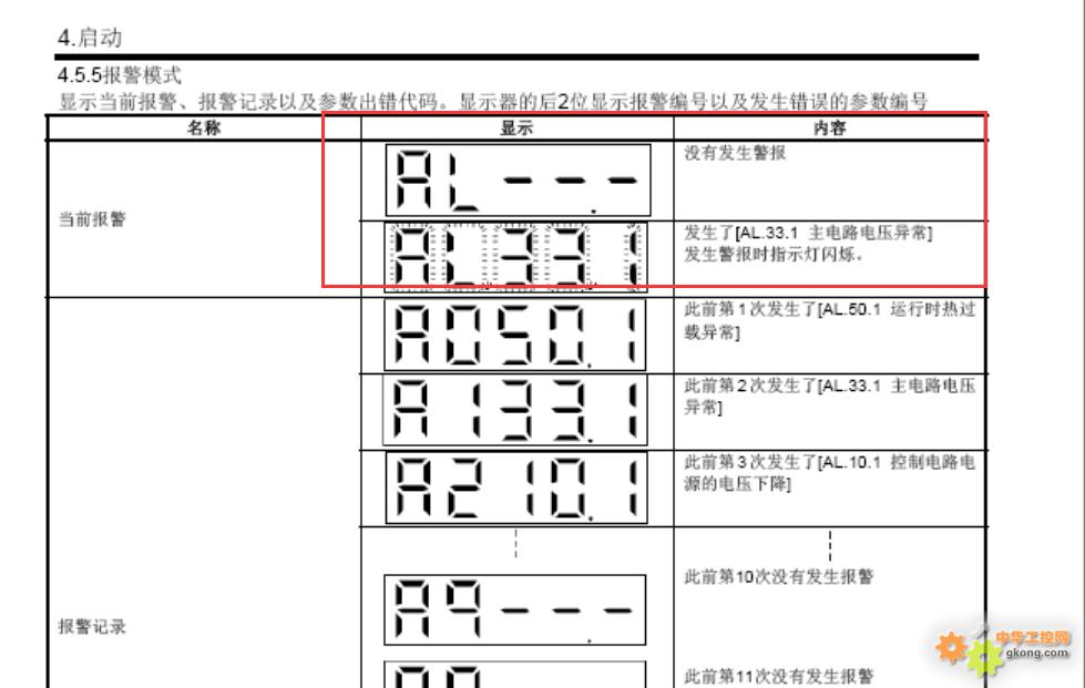

MR-J2S-A伺服AL--报警,速度控制

AL表示报警,后面两个横线表示当前没有报警。

AL后面有数字才是报警代码;

建议楼主上传当时的报警照片

以下是引用qwfdashi在2020/4/30 23:46:32的发言:
楼主  这种是报警参数没调对
面板可以通过按键调整显示各种状态,包括显示报警状态,如果在显示报警状态当前又没有报警,那就这样。

三菱伺服驱动技术资料集中有说明的
