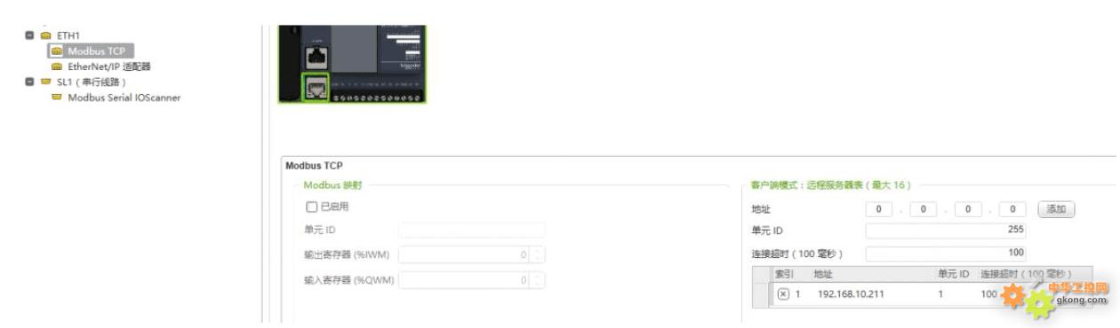

硬件条件:M221、M241均带以带口
M221采用modbus TCP客户端模式,M241不用进行参数配置,只需设置对应IP地点就可以了
M221配置表如下:
在M221的ETH1--modbus TCP中设置远程PLC的IP地点注意单元ID要与M241的ID配置相同。

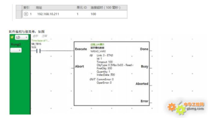

配置完毕后,就可进行软件编程
%S6为1秒一个周期的脉冲信号,我们设置的通讯启动信号。上升沿有效。双击参数块,程序下方会出现配置块

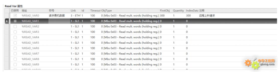

在这里配置对应参数,例如LINK选择通讯口是什么
只要配置不错,下载后就可正常通讯了。
