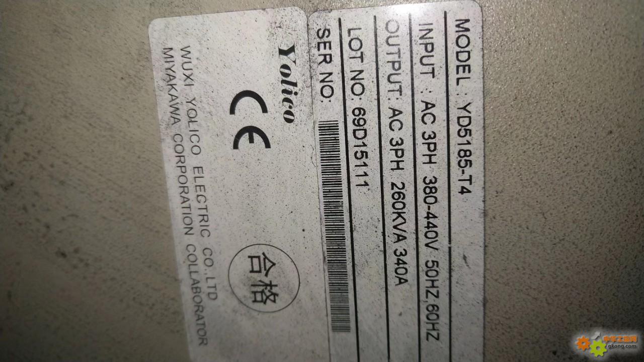

手上有台好久没用的优利康变频器想测试下其好坏,请问能在不接电机负载的情况下测试吗?怎么测?因为我是个初学者拜请师傅们赐教!

可以用万用表二极管档,测试变频器的输入与输出模块是不是有短路的?或者是不是符合桥式整流电路特性的。仅此而已。另外输出悬空状态,上电能看的也就是显示器有没有显示缺道的?有没有奇怪的乱码?还能测什么呢?

测量输出电压是否变化可以大致判断好坏,有那么大功率的变频器场所,居然找不到一台小功率电机试验?

上电看看显示状态,调一下参数让变频器运行起来,测一下三相输出平衡不,仅此而已, 没有负载不能测帯载状态

灯泡 是可以测试的

如果上电后启动机器不能正常显示就不用测量,显示正常的话再考虑找个电机做负载也不迟

大小电机家里有,但我想先不接负载测试下变频器,再带负载电机测试,不知能行不?

不知不接电机能不能通电检测变频器,会不会对变频器造成什么影响不?
