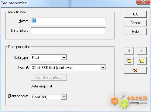

有同一个设备,通讯格式如下
示例1:地址为2008的传感器
查询:
十六进制:D8 07 80 01 00 00 00 9B
响应:
十六进制:D8 07 80 01 00 00 02 D8 07 02这个例子通讯,读数据没问题。
示例2:地址为2008,水分= 7.34和温度= 22.7的传感器
查询:
十六进制:D8 07 80 03 00 00 00 9C
响应:
十六进制:D8 07 80 03 00 00 08 48 E1 EA 40 9A 99 B5 41 F3
十进制(7.34)的单精度浮点数值:40 EA E1 48
十进制(22.7)的单精度浮点数值:41 B5 99 9A
这个例子2,我用kepserverex的U-CON通讯上了,但返回的数据有两组,一直无法分别提取出来,并且他这个数据是倒着写的,请问各位大侠,要怎么操作才能读到这两个数据?

你用了float swap吗?

报告版主:所有数据格式都测试完了,读出来的数据就是不对劲。可能是我的方法没对,请版主帮我看看可以吗?¥68.88

以下是引用powtiger在2020/4/23 7:56:00的发言:
swap不管用吗?

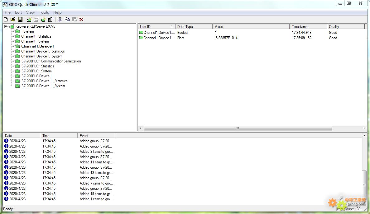

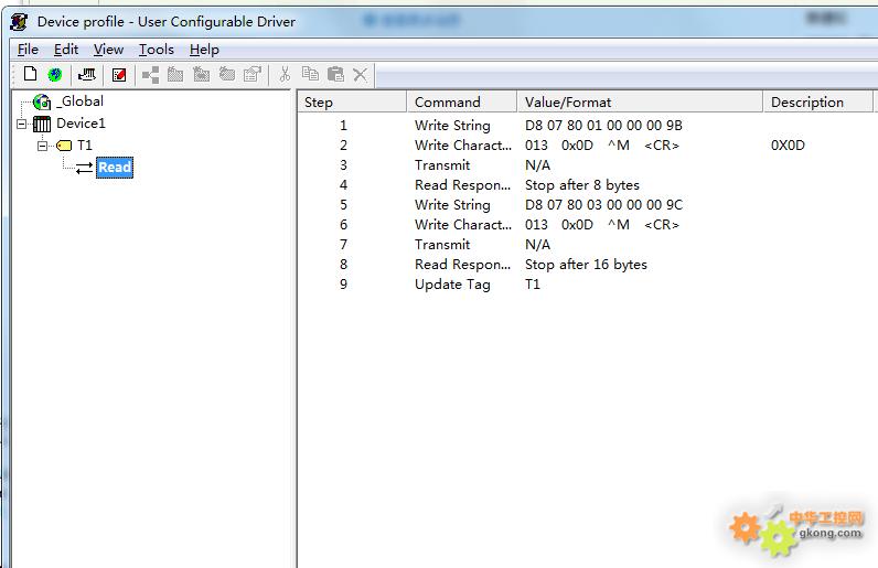

版主,请审阅

通讯要求先发送D8 07 80 01 00 00 00 9B确认传感器的存在,在发D8 07 80 03 00 00 00 9C 读数据
通讯显示GOOD,但数据不对。

感觉你写UCON有问题。
