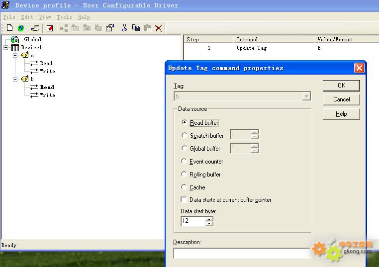

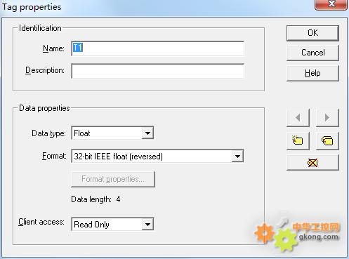

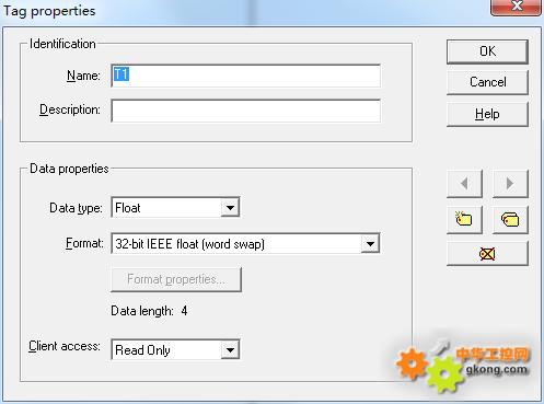

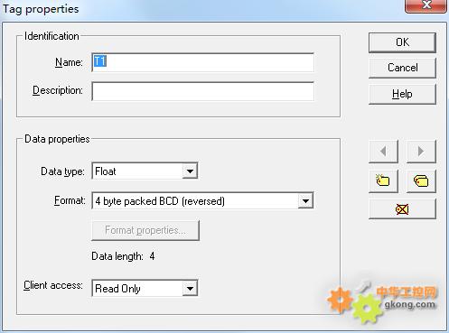

swap不对.此处用reverse.
已经验证,这样对了.

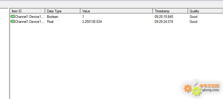

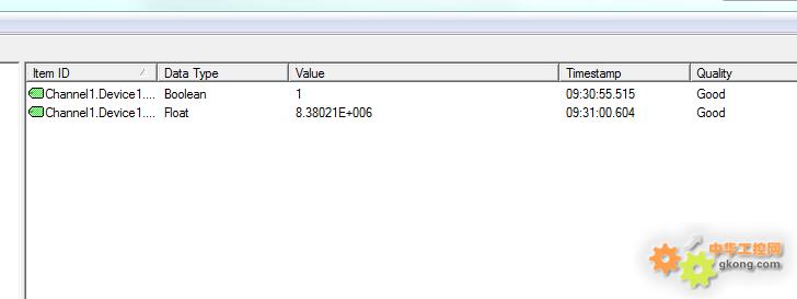

版主,还是不行,是不是还要其他地方设置?留个联系方式,我给你联系,谢谢

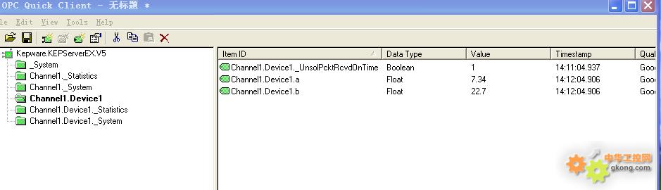

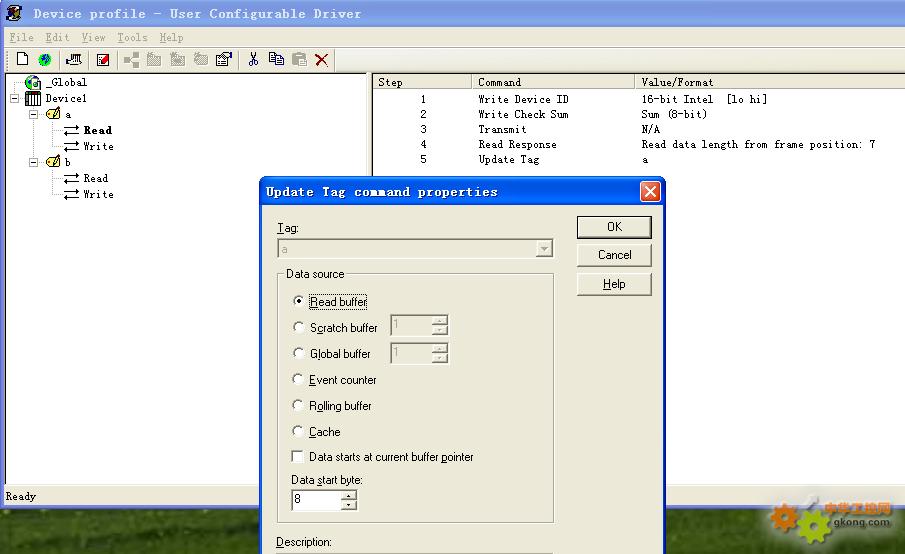

还有一个问题就是,他这串数据中,包含了三个变量,设备地址码、水分、温度。就算用reverse.能成功,但也只有一个数据啊,设备地址码可以不要。只需要水分和温度即可。我一直想不通怎么把这两个数分别取出来

以下是引用powtiger在2020/4/24 10:04:28的发言:
增加问题了啊?价码提高点,¥68.88 ->¥100.00.要的可不多,我一并给你回答了.

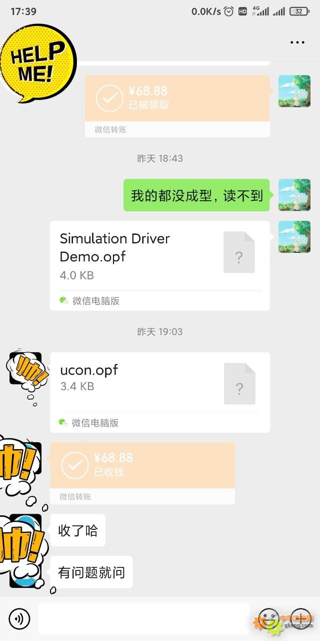

版主牛批,直接加我,¥68.88发给你,然后把发工程文件.opf给我即可
VX:powtiger
或者我加你也可以。非常感谢
问题已处理,结贴,感谢版主!
