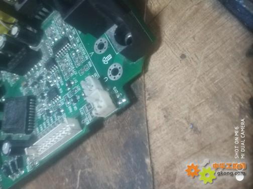

哪里有风机的控制电路,我这一台小变频器,就风机不转。看电路好像直接cpu控制的三极管关闭来间接控制风机三极管开通来控制风机。

变频器风扇有没有单独上电试过是否正常。风扇损坏的概率还是蛮大的。

试过了,就是风机插口没有输出。是不是这种小变频要到达温度cpu才给信号开风机

你就调到上电风扇就运行不就行了……

风机插头边,d15,那个三只脚二极管,是什么二极管,跟12v电源是串联的

找个开关电源先试一下风机是不是好的吧

可以先试试风扇是否正常,如果正常再检查风扇供电电压是否正常,如果正常再检查测温传感器是否正常等等。

有点品牌变频器具备自动恒温功能,即可以在温度低于某一数值时,风扇不转。

嗯谢谢,大家,就是参数问题
