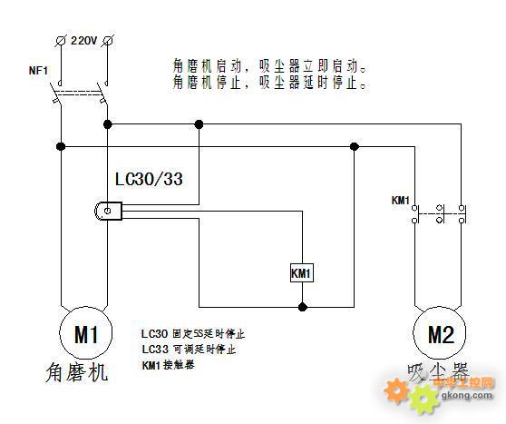

先看参数有没有受控,再测试风扇接口有无电压。

1.确认风机是好的;
2.确认参数是开机就运行;
3.以上都不是,问题在电路板上。
 用这个LC30 就可以。检测变频器输出电流,直接控制220风扇散热,延时停止
