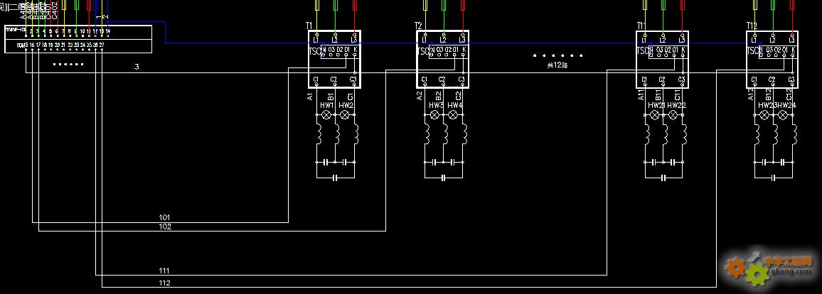

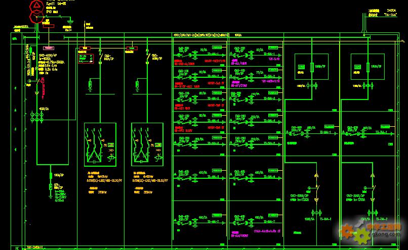

我发现所有的补偿柜内,补偿电容上都串联着热继电器,电容会过载吗?电容击穿短路应由熔断器来保护。百思不得其解,为何要用热继?
