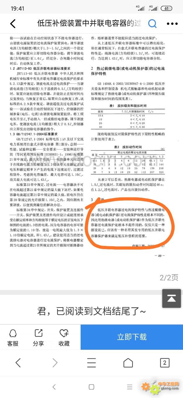

回复 #12楼 moononsky
闭门造车的垃圾论文,就是用来评职称拿钱买发表的,看看就行了,别当真。
谨慎参考中文论文,特别是不知名的期刊,尽量参考大公司提供的选型手册和技术手册。
实际运用中,谁会允许补偿电容过流那么多?
热继电器脱扣特性虽然与电容器过流特性不一致,但动作时间会更快。
热继电器+熔断器可以提供给电容较好的保护。

#19楼
以下是引用lvpretend在2020/4/23 16:36:52的发言:
说的也有一定道理。
