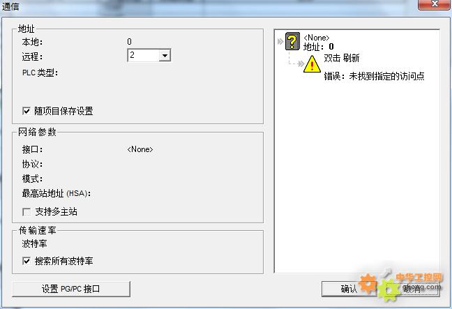

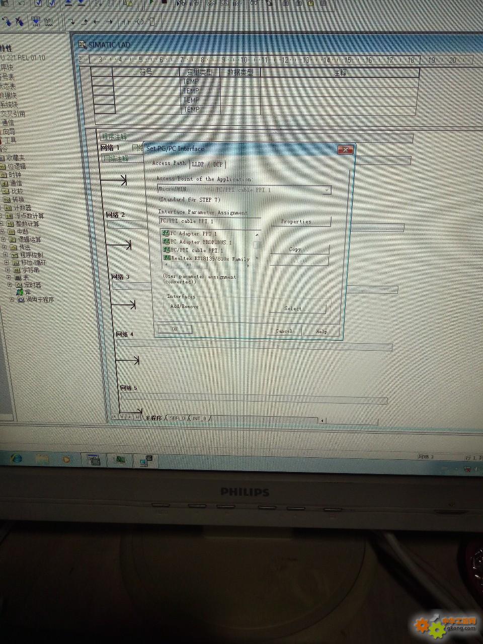

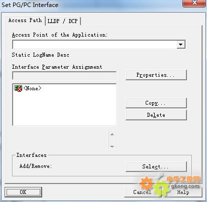

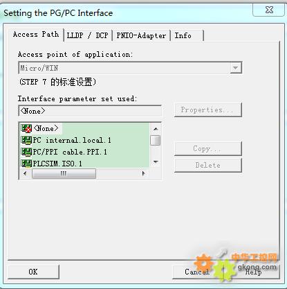

如图 在设置接口对话框找不到PC/PPI CABLE?
请问如何解决这个问题?

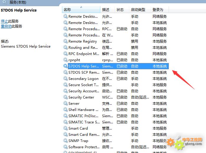

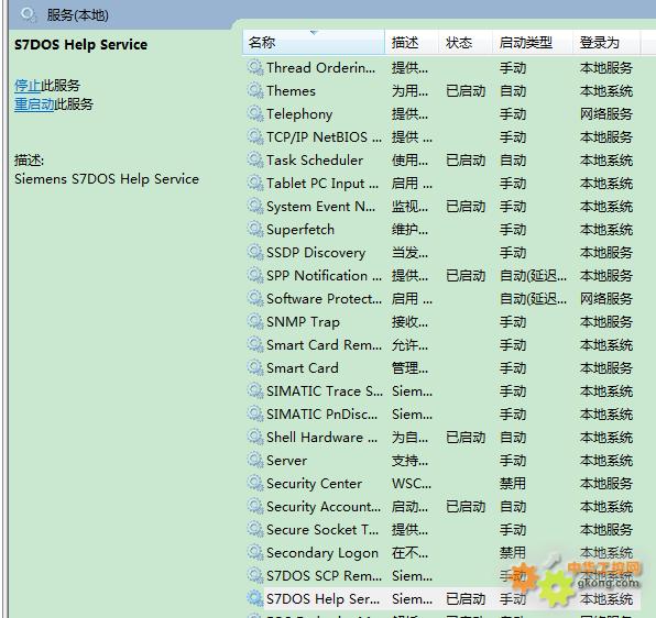

原因是“S7DOS Help Service”服务未运行,我查了一下,我的问题与你一样,现在已经解决。

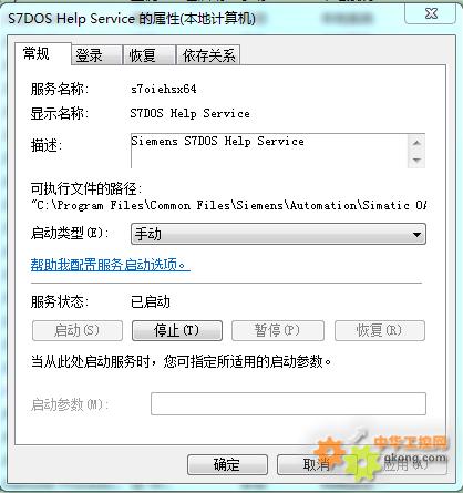

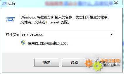

在电脑“运行”栏目下,输入“services.msc”,确定,即进入服务(本地),从中找到“S7DOS Help Service”,将原来的“手动”改为“自动”,并且同时“启动”,最后确定退出。此时再进入软件,即可发现所有的问题已经解决。

感谢回复!但我的“S7DOS Help Service”原来就是自动,还是不行!

尝试一下将“S7DOS Help Service”由原来的自动改为停止,再改为自动启动,相当于刷新一下。

早上帮楼主软件测试了一下,可以确定楼主的系统版本有问题,我安装的win7完整的旗舰版,软件安装好以后直接有ppI接口,建议做工控的电脑系统一定要用完整纯净版的系统,那些人家精简过的ghost系统会有很多莫名其妙的问题……

版本是Win10的吗,如果win10要需另外安装一个软件,我也是遇到类似问题,论坛有解决方案

系统要纯正

之前我也遇到,后来换系统解决的
