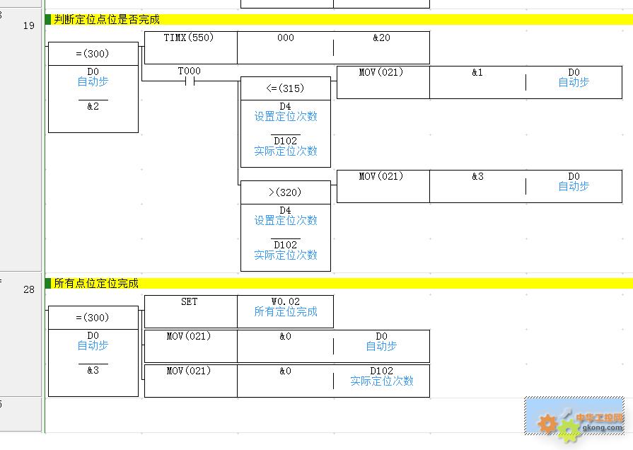

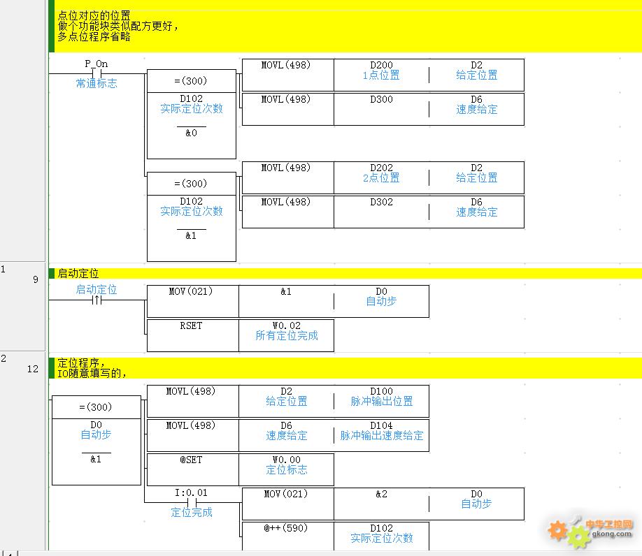

如题目,正常的伺服都是定好了几个点,然后启动,伺服走这几个点就可以了,但是,如果对要走的点位是由客户定的,比如,客户要求一个产品走四个点,另一个产品走5个点,这定位的逻辑怎么确定在产品一的时候走完四个点,回零点,产品2走完五个点回零点?
 还有个问题,如果我不确定产品要定位的位置,用点动的方运动到定位点,这个位置值怎么读出来的?

屏里做配方,输入要走的步数,要走的座标。用户更换产品就在屏上更换配方。

您说的配方在屏上做的,这个是可以,但是在plc内,如何判断是四个定位还是五个定位,并且在指行了四个定位后能跳过执行第五个的点?

发表于:2020/4/10 10:23:21
步进就可以了吧。
应该不难。
没事干,大楷写一个,不知道是不是楼主那个意思,IO点位我随意写的。
[此贴子已经被作者于2020/4/10 16:02:16编辑过]

在触摸屏上留下输入框就行,PLC里面做运算控制

可以预留100个点并排好编号,当客户需要走几个点时就在相关点位输入对应的坐标就行了。当相关点位不需要时坐标就输入0,伺服就不走对应的点位。。

以下是引用jiouai842020/4/10 10:18:18的发言:
你可以在触摸屏上做个位数输入,这个让客户自己输入进去,然后每走一个位用个计数器加1,当这两个数相等时就判断走完了。下一次开始时先清零计数器。
