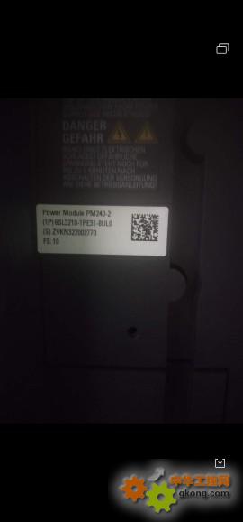

一个G120变频器,带十二个三相电机。其中一个电机出问题,断路器没跳闸,变频器先报故障,有没有办法,不让他报故障,或者灵敏度调低些,

报的是什么故障,电机是什么问题

电机烧了,变频器报过流
此帖发自论坛手机版

变频器带三十多个电机,每个电机一个断路器,短路器没跳,变频器却报故障了,
此帖发自论坛手机版

如果这么灵敏,根本没法用,三十多个电机坏一个报一次,根本不行(▼皿▼#),有没有办法,不让报,或者延时报,断路器跳开先。

报警代码很重要,
变频器下口最好不要接断路器,
一个G120带多个电机 要用电抗器,最大数量是有限制的,

固件版本为v4.6或以上,一台G120变频器允许拖动多台电机,但是必须满足如下条件:
1、一台G120最多只能同时拖动50台电机,并且不允许在变频器运行时接入或断开任何电机,因为接入时产生的浪涌电流可能导致变频器跳闸,断开时可能产生高电压而损坏变频器;
2、所有电机具有相同的参数,例如功率,电压,电流,额定转速等;
3、可以对电机进行静态或动态识别;
4、可以运行在V/F下和无编码器矢量控制模式(SLVC)下,但是如果运行在无编码器矢量控制下,所有电机必须以机械耦合的方式运行;
5、在无编码器运行下,安全功能也是可用的。当变频器处于非正常状态(例如,堵转)下,可以通过安全急停的方式使变频器停机;
6、建议为每台电机分配独立的过载保护和过温保护,推荐使用KTY温度传感器,因为可以将这些温度传感器串联到一起,将信号传送给变频器,变频器可以做出相应的动作;
7、连接输出侧组件(输出滤波器和电抗器)还没有通过测试,对一拖多是否有影响还不确定;
8、不允许使用捕捉再起动功能;
9、电机电缆总长度不应超过变频器推荐的电机电缆长度;
10、如果由变频器控制电机抱闸,应该考虑变频器允许输出的最大控制电流;
11、PM230只允许运行在电动方式的状态下,不允许运行在再生发电状态下;
12、最大电压控制器(Vdc max)功能必须禁止

变频器的反应快过断路器,你想调延时或者灵敏度估计这些参数没有开放出来,把断路器换成快速熔断器看看怎么样,或者电机加过载或者超温保护,
另外我不明白为什么不允许变频器报故障呢,本来电机有故障就应该要报警才对的呀。

一个电机出问题就报,三天两头停机不是个事儿,我感觉也应该从电机保护下手。
