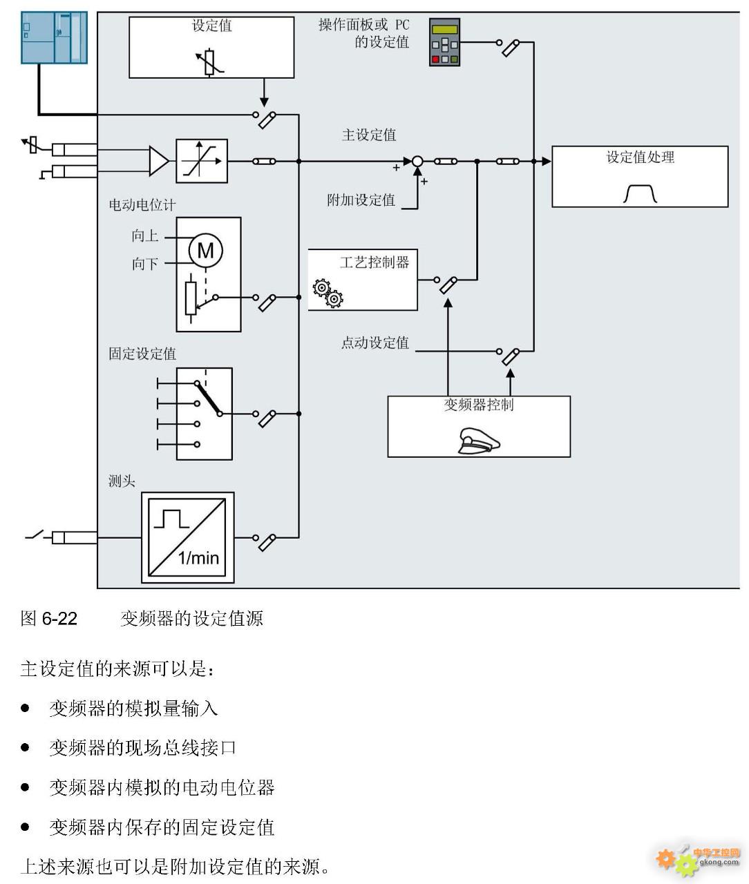

回复 #10楼 goldage
脉冲给定?什么意思?是通过开关量输入加减速的信号吗?利用变频器内部的电动电位计来设定给定值?

#21楼
回版主话,很多变频支持脉冲信号方式,就是把变频当做简易伺服用,例如安川的A1000

回复 #22楼 hnkfgg
他们好像在说,转速的设定值也可以是脉冲形式发给定。变频器也支持这样的设定值形式。

回复 #24楼 hnkfgg
以西门子的变频器为例,如上图示,看看设定值的种类有多少种?都是可以作为速度设定值的来源的。
