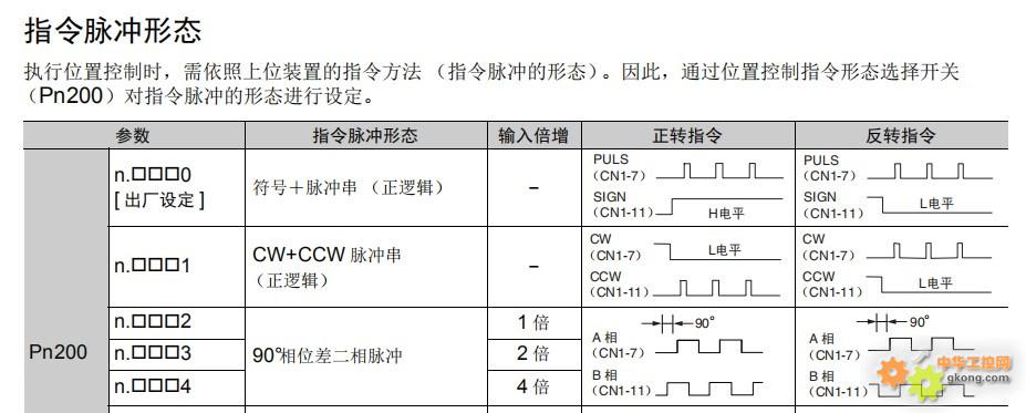

关于AB向脉冲,和CCW  CW脉冲的区别?有一些伺服支持差分输入又是什么意思?差分是不是就是CCW  CW?
AB向脉冲,CCW/CW脉冲,还有一种是脉冲+方向,这是3种脉冲指令形式,使用时根据上位机发送脉冲的方式对应选择就可以了。
差分输入和集电极开路输入这是电气规格,最大的区别是速度不一样,差分输入可以到4M的频率,集电极最高是200K.

发表于:2020/3/19 11:59:01
回复 #6楼 YXBK
这个图看的一目了然表情
