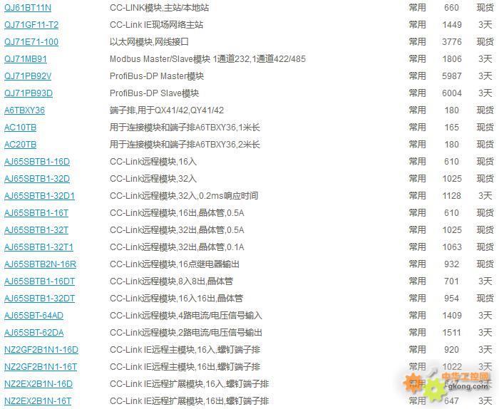

回复 #3楼 goldage
CC-Link  远程IO的产品还是很便宜的,现在很多国产的远程IO都支持。

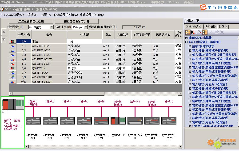

三菱CC-LINK模块价格还算亲民,我一直在用,

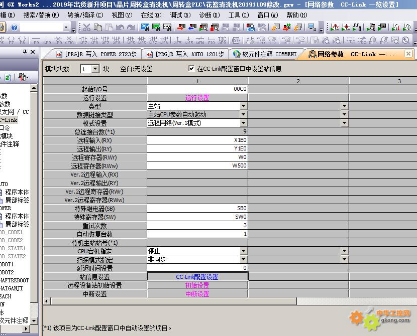

这个就是软件配置,主站不配置不能使用远程CC-LINK
