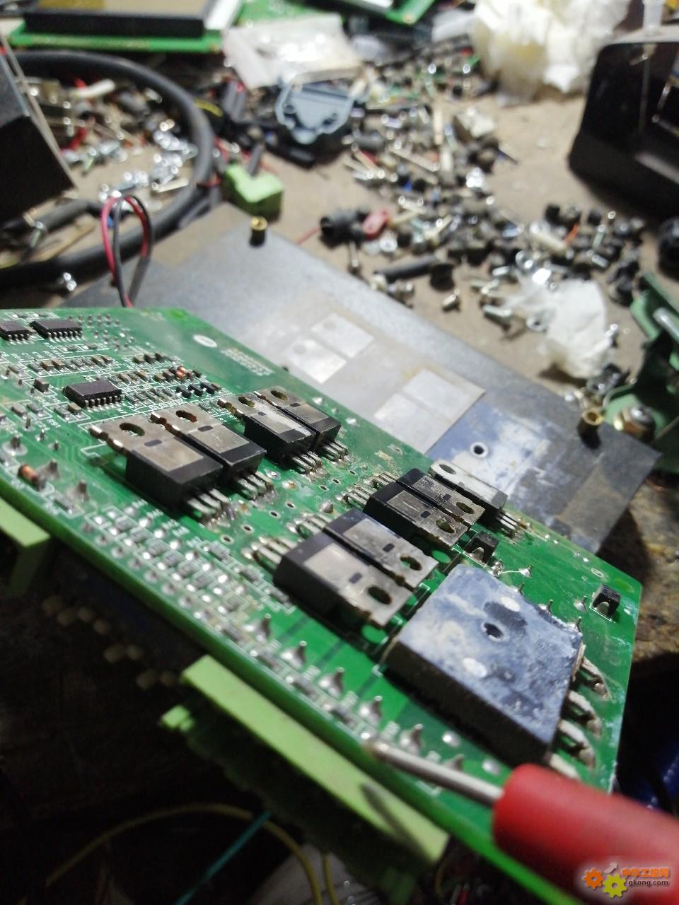

这个插座如何焊下来

堆锡,把几个脚全连起来

用100W烙铁可以拆下了。

用吸锡器试试。。

没有吸锡烙铁或吸锡器可以用细丝的多股铜线、编织铜线熔些松香,把处理好的铜线放到焊点上,用烙铁加热,焊锡融化后拉动铜线,焊锡就会融入铜线,用酒精清洗焊点即可。

双层板建议用堆焊法,单层板直接用编织铜丝带两下就把焊盘吸干净了

吸锡器各个击破
买个(做个)专用工具一举攻下

无法同时加热的话,先清理各个引脚的焊锡,再试着慢慢往外褪,有牵连者用烙铁逐渐松开。

用大号的注射器针头,把尖打磨平后配合电烙铁试一下。

堆锡,用功率大点的电烙铁还是比较容易取下的;
