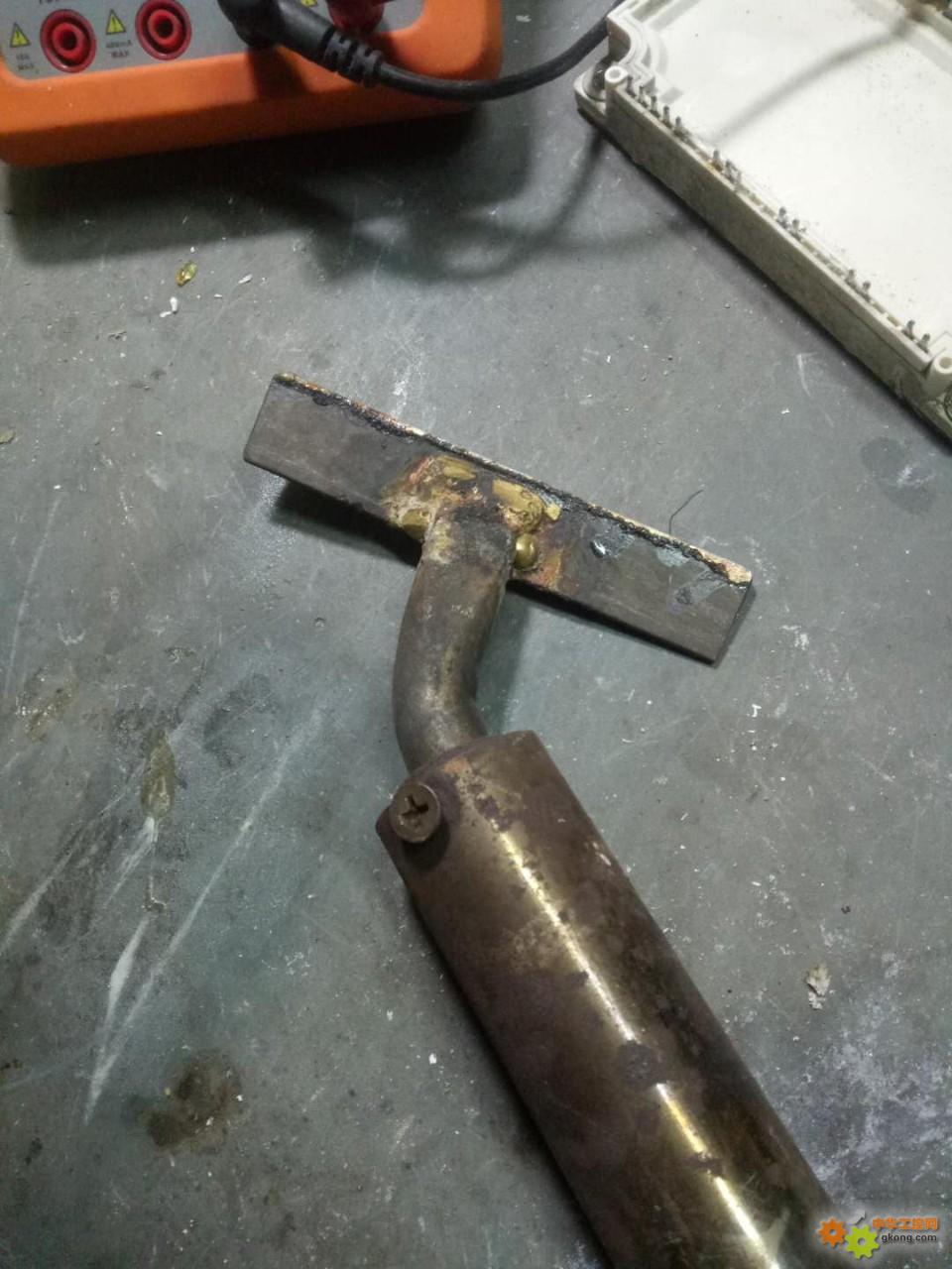

我是有一个大扁嘴烙铁(2个扁嘴,一个宽度30mm另一个60mm,功率500W)拆卸,一下子搞定

还是得用吸锡器搞,烙铁选功率大一点的,六十瓦应该可以了,吸完锡后,再用大号针头捅一下,不建议用堆锡的方法,一个操作不小心就把板子搞费了!

看看我的工具,只需几秒钟搞定!

楼上的工具真好,我有时间一定做一个,谢谢分享

吸锡器可能吸不干净。
堆焊,也就是加多点锡很管用,但是管脚距离太远就不行了。
总之就是要想办法。

大功率烙铁加空压机,熔化后将锡吹净,注意清理飞锡。
很容易,不伤端子和线路板,但需细致清理。

13楼的工具很不错,另外使用热风枪也可以试试。

用吸锡烙铁就可以,这么大焊点几下完事。
