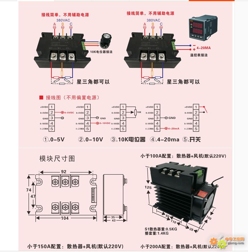

发表于:2020/3/13 16:14:17
楼主说的是这个吗?
