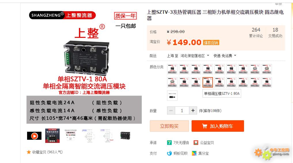

#15楼
以下是引用857362369在2020/3/14 14:10:12的发言:
感谢版主,确实是这种,不过我用的是单相的,我们一般用意大利一家固态继电器,他们也有模拟量型的
这样可以吗

#16楼
回复 #15楼 李东泽
东西是个这东西,不过价格是我这意大利进口的两倍表情

发表于:2020/3/14 17:00:42
#18楼
以下是引用857362369在2020/3/14 16:42:54的发言:
你可以在淘宝上找便宜的,这是疫情期间,估计意大利得很货能过了吗
