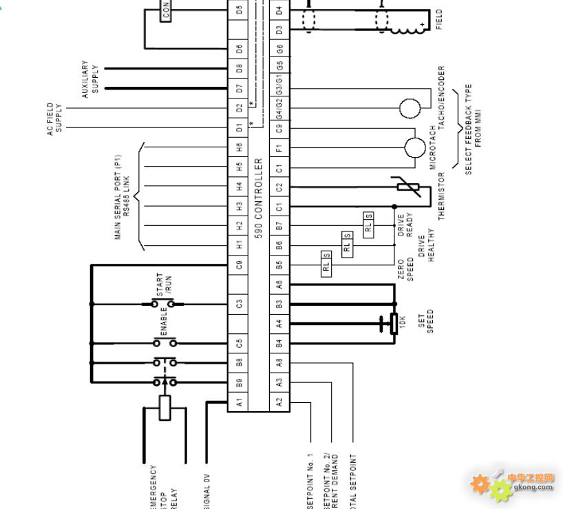

切换到本地用面板启动可以正常运行,切换到远程用端子启动电机就转的非常慢,调节电位器也只是有微小变化,RUN指示灯闪烁,查说明书解释是零速运行(用面板启动时RUN指示灯常亮)
1240
小淘气猫
文章数:138
年度积分:53
历史总积分:1240
注册时间:2018/9/10
发表于:2020/3/13 11:13:04
这个是端子接线图
[此贴子已经被作者于2020/3/13 11:13:31编辑过]

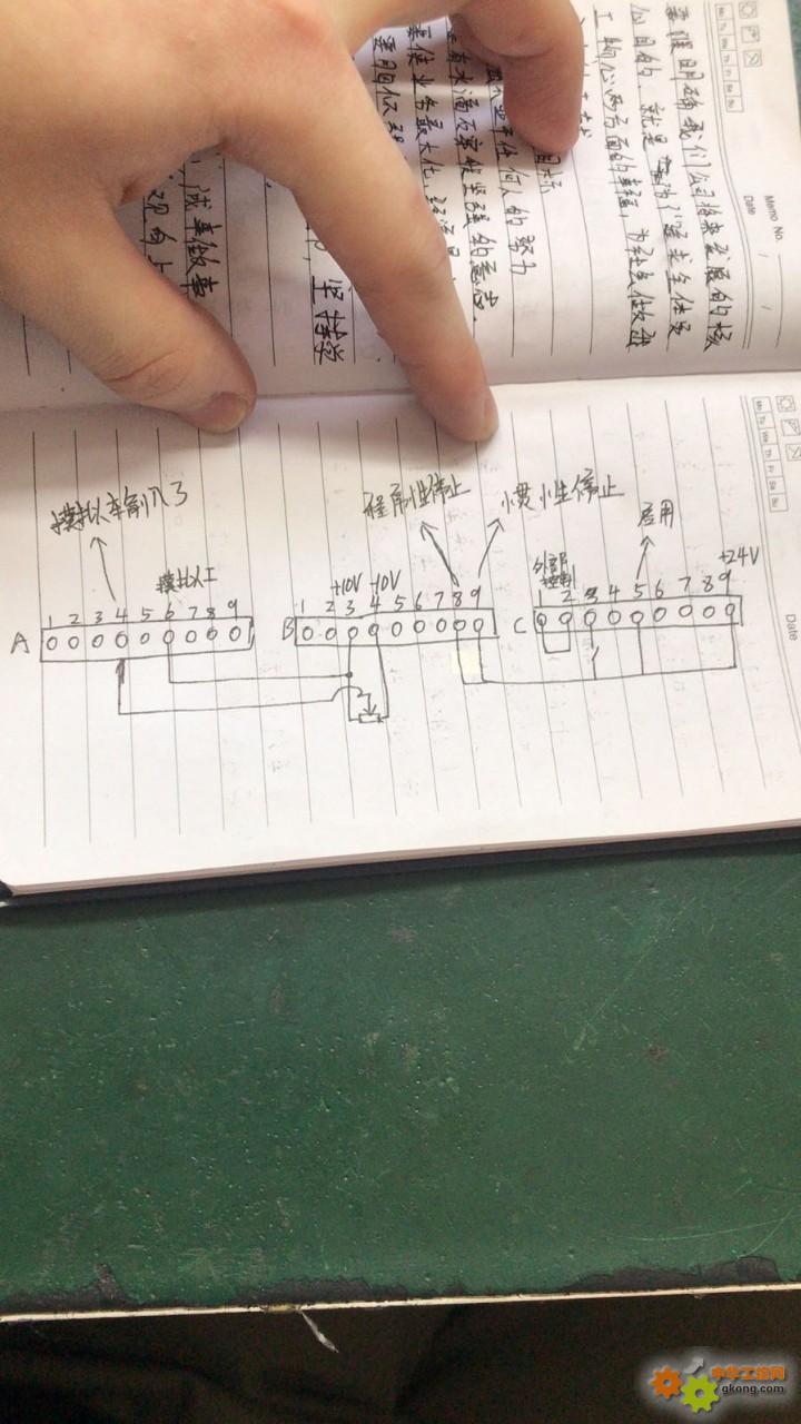

建议楼主参考一下这张图,10K的那张位置

我这个用的电枢电压反馈,没用测速机反馈。本地面板控制时也没问题啊,一用端子启动,速度给定就自动变成0%

是根据这个图连得啊,我在启动之前将速度给定调成10%,但是一启动机器就自动变成0%,停止之后又慢慢涨到10%。接线没有问题,我已经和别人都核实了,他们也这么连接都好用

你的电位器有问题吗,别接错头

没问题啊,在直流调速器速度给定参数里能看到给定值,给定10%,但是一启动给定值就变成0,关闭后就会恢复到10%

电位器有三个头,如果焊接不对,会出现速度提升不上去的现象
