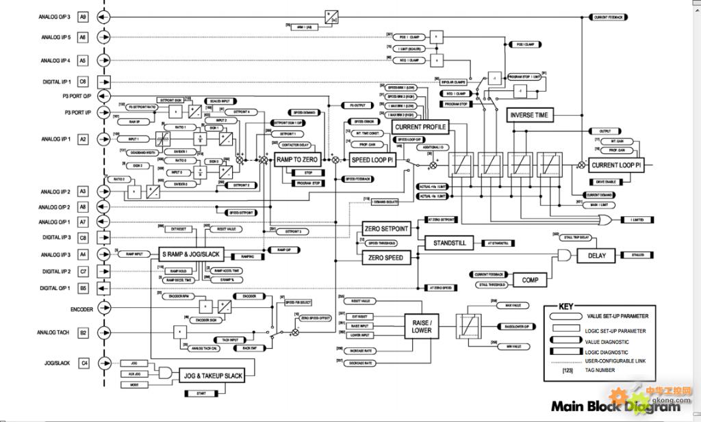

仔细看看说明书吧!感觉还是参数调整问题。

我也感觉是参数的问题,能不能给个方向,哪个方面的参数问题,我按说明书里的步骤又调试了参数,还是不行,因为是客户的机器,没办法恢复出厂再重新设置

我感觉是参数问题,但是没找到是哪个参数项,全是英文,找起来费劲

手动在590上面的都可以动,证明参数没有问题。
如果参数有问题,那么手动根本动不了。

首先用户数据你不知道,那么用户的模拟量给定端和你的给定端是否一致,比如A2   A3   A4   都可以接入速度给定。你如果接入的和用户接入的不是一个端子,那切换后你接的模拟量是无效的。所以你看到的给定会变成0。要问一下用户的给定接到那个端子才好分析。

解决了,客户用的是A3,我一直用的A4,谢谢老师傅

-其实模拟量输入从A2,A3,A4都可以,只是A4端口被设置了。最简单的方法就是复位,不保存。客户参数不会丢。
