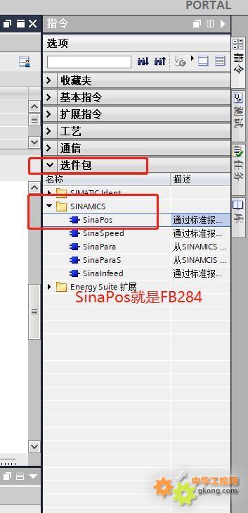

只要装了博途step7,不需要额外安装startdrive等软件,就如图片中所示,就能找到该功能块。楼主还是要多多熟悉软件哦
liuyang7946
文章数:245
历史总积分:50
注册时间:2020/3/8
发表于:2020/3/13 8:34:00

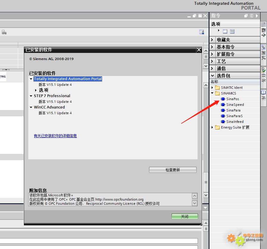

哈哈,你确定没有装startdrive?

与其各位打开看看,不如你打开看看你安装的软件里有没有startdrive
因为我刚才已经费了半个多小时,分别打开博途V13、V15都看过了,没有表情
你希望这里的工程师全部给你去博途打开看一遍否?
如果有,楼主何必来问?都已经需要用FB284了,你认为他还是第一次用这软件吗?

确实不需要Startdrive,我用过
[此贴子已经被作者于2020/3/13 10:55:22编辑过]

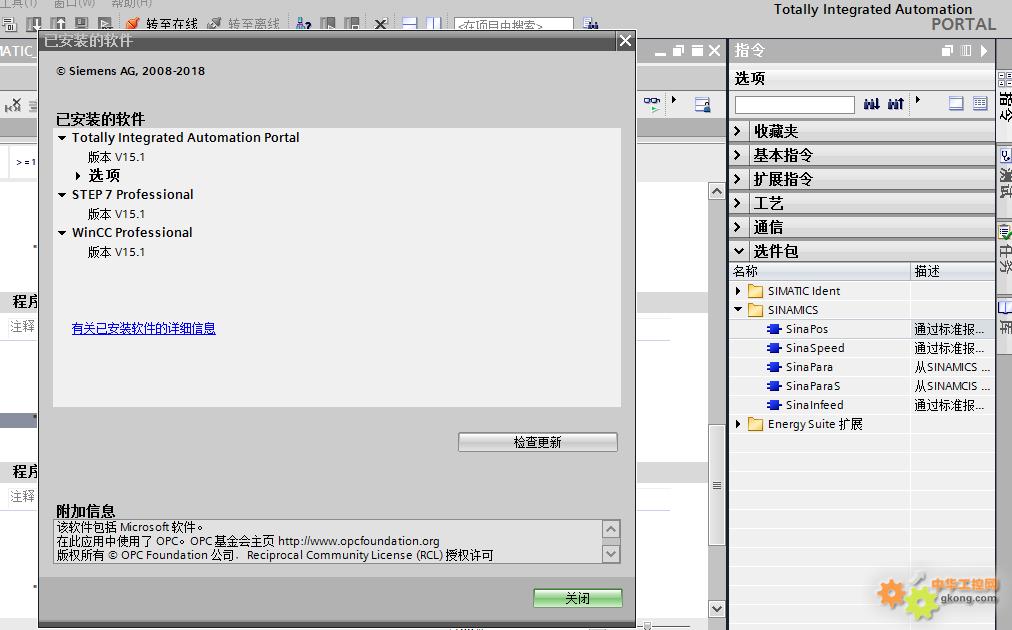

gk_0 可能需要再在软件上找一下咯
